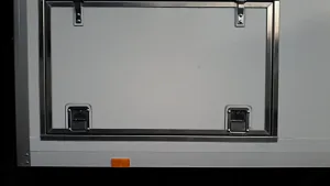

    Hallo Beni,
    ich habe diese Schlösser http://staukasten-4you.eshop.t-online.de/epages/Shop416…Products/101330 bei meinen Stauraumklappen verbaut. Für mich sind sie ausreichend mit den Alurahmen stabil genug.

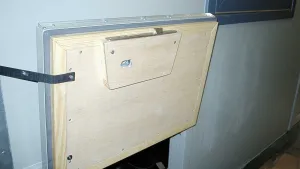

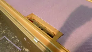

    Ich habe teilweise diese eingebaut.
    Sascha

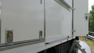

    beim Hanomag und auch jetzt beim neuen Koffer habe ich HÜ Türschlösser verwendet. An der Eingangstür (Bild) ein Haustürschloß mit 3-fach Verriegelung und an der Stauraumklappe ein Mittelschweres Zimmertürschloß. Mit einer flachen Klinke außen und normalem Profilzylinder. Beim Hano waren die Schlösser einfach in einem "Kasten" aufgeschraubt, jetzt habe ich sie eingeschoben.
    Bilder von der fertigen Tür kann ich bei Interesse noch nachreichen. ( müsste ich dann eben fotographieren)
    VG
