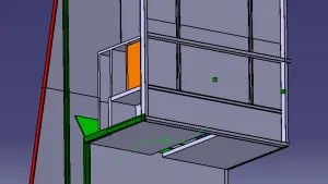

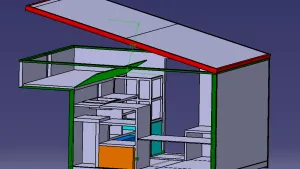

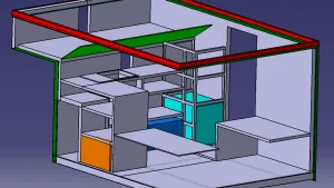

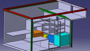

    Sodele, jetzt habe ich die abgesagten Gebirgstour und den neuen Laptop mal etwas für den Aufbau verwendet.
    Hier mal mein Entwurf:
    Der Grundgedanke ist ja bekannt. Die Maße bleiben bei LxBxH: 3100x2050x1600, mit 50mm Alu-Sandwich. Das dunkel blaue ist der 80l Wassertank, Hellblau Engels Kühlbox, Orange Truma Combi E, Gelb zwei Batterien, und daneben die Wasserpumpe. Und da daneben der Gaskasten mit Innenmaße TxBxH 400x350x650. Das Hubdach kann man dann vorne hoch klappen, dadurch kann ich nicht überall senkrecht stehen, aber zumindest mal im vorderen Wohnbereich. Hinten dann die zweite Sitzgelegenheit die man zum Bett umrüsten kann. Die Regale werden aus 30x30 Profilen.
    20x20 wird wohl zu schwach sein.
    Einzig der Boden macht mir noch etwas Sorgen. Plane gerade aussen mit Alu-Vierkantrohren 80x40x2mm, und innen zur Verstärkung Alu-U-Profile mit 20x40x20x2. Und das alles dann unter einer Multiplexplatte von 9mm. Weiß nur nicht ob das ausreicht. Unten mache ich dann vielleicht noch ne 6mm-Platte dagegen, die habe ich noch rumliegen. Und dazwischen 80mm Styrodur.
    Fensterausschnitte kommen erst später, da ich noch mal zum Ausbauer (Voxformat) schauen will was der für seine Echtglasfenster will, bzw was die wiegen.
    Gewichtsmäßig habe ich das mal überschlagen und bin ohne Innenausbau mal auf ca 405kg gekommen. Mit 80kg Wasser, voller Gasflasche, Truma und Kühlbox. Denke mal das geht für die Größe in Ordnung. Hab für 50mm Sandwich mal 8,5kg angenommen.

    • 16. August 2015 um 09:51
    • #36
    2 Anmerkungen von mir:
    - Ich würde vorne am Alkoven auf jeden Fall eine 45° Schräge machen, statt der platten Windaufprallfläche.
    - Eingangstüre: Kommt die direkt über dem Hinterrad? Wie machst du das mit der Treppe?
  • Freki
    83
    • 16. August 2015 um 12:22
    • #37
    Ein Windabweiser kommt da auch hin, werde jedoch nur ein Blech biegen lassen und hin nieten. Oder schön sich aus GFK was laminieren.....
    So eine Schräge hin machen wird vom Bett wohl doch einiges an Platz weg nehmen. Oder vielleicht kombiniert, unten die ersten 150mm senkrecht, und dann einen Übergang machen. Dann müsste ich auch das Dach nicht mehr extra Verlängern. Nachteil wäre jedoch die Auflagefläche des Hubdaches, da wird der Fahrtwind dann bestimmt das Wasser darunter durchdrücken, bzw. wäre das U-Profil für den Abschluss nicht mehr so trivial. Bisher ist das Prinzip mehr Fertigungs-Optimiert. Da ich jedoch fast alles elber machen will muss ich halt abschläge in Kauf nehmen. Die kann ich dann aber auch gut mit meinem Gewissen vereinbaren :wink:
    Und an Treppe dachte ich was zum einhängen. Zum verstauen dann zwischen Wohnkabine und Fahrerhaus einfach zwei Bügel zum auflegen und mit Gurten sichern. Für den Anfang wird das wohl eine abgesägte Alu-Leiter.

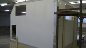

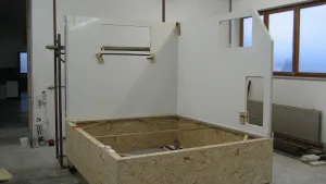

    Und da man anfängt ohne lang zu reden hier noch mehr Bilder.
    Die Platten sind von Pecocar, und zusammenghalten wird alles durch Körapur 666 und 80x80x3mm Alu-Winkel mit 4mm Senknieten.
    Die anderen Platten sind auch schon fast alle fertig, so dass wohl am 1. mit dem Zusammenbau gestartet werden kann.

    Sieht schön aus. Gute Idee mit dem "Hilfsrahmen"
    Welche Stärke haben die Platten von Pecocar? 30mm?
