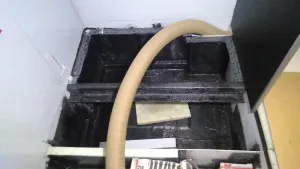

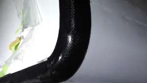

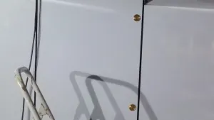

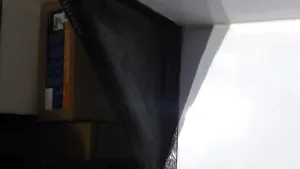

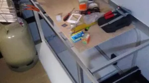

    Bei meiner Kabine dauert bekanntlich alles etwas länger, aber am WE war ich in Hannover und habe wieder etwas von der Kabine zu berichten. Das wichtigste: wir haben die Kabine gewogen - 352kg zum derzeitigen Ausbauzustand, d.h. mit weitgehend fertigem Laufboden, dreiviertel fertigen Tanks, zwei großen Stauraumklappen, Alu-Gestell für die Sitzecke (wir wollen überall Auszüge haben, deshalb kann es keine tragenden Stirnwände geben), provisorische Küchenmöblierung und ein erster Versuch einer Naßzellen-Seitenwand. Wenn man diese Provisorien 'raus rechnet, kommen wir irgendwo auf 335-340kg. Und damit haben wir eine volle Punktlandung hin gelegt, ja den ursprünglich gerechneten Wert noch um 10-15kg unterschritten :D:D:D:D:D Ok, während der Bauphase hat sich noch die eine oder andere Änderung ergeben, so daß die Zahlen nicht hundertprozentig vergleichbar sind, aber die Tendenz stimmt. Man kann also eine Absetzkabine von 2,8m Länge + 2m Alkoven, 2,16m Breite und 2,35m Höhe mit Doppeloden und Tanks im Bereich von 350kg bauen. Allerdings natürlich nicht mit 'herkömmlicher' Bautechnik - die Mengen an verbautem CfK möchte ich gar nicht genau wissen...
    Hier einmal ein paar Bilder:
    Am 17.-20.03. werden wir eine erste Probefahrt machen, die Fertigstellung ist für den 29. April vereinbart - passend zum Treffen. :)
