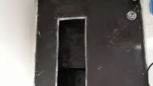

    So, nachdem es ja so langsam 40°C geben soll, habe ich meine Elektrik so weit in Ordnung gebracht, daß ich auch meine Gasanlage in Betrieb nehmen und die Heizung einschalten kann... Ach ja, Kochen und Warmwasserbereiten geht auch ;) Und die Deckenbeleuchtung zusammen mit dem ersten Teil der Ambiente-Beleuchtung ist auch einsatzfähig.
    Der Alkoven hat eine Dachhaube erhalten, so daß Anja jetzt den Alkoven von innen verkleiden kann - momentan ist da ja immer noch das schwarze CfK zu sehen.
    Es geht also voran, Bilder dazu gibt#s, wenn es wirklich etwas zu sehen gibt.
    Auch des undichten Wassertanks habe ich mich jetzt angenommen - sprich ich habe die ganzen Badmöbel im unteren Bereich wieder ausgebaut und auch das Loch in den Duschboden (= Tankdeckel) gebuddelt, so daß es jetzt möglich sein sollte, den gesamten Frischwassertank mit entsprechendem Flüssigkunststoff auszustreichen und sicherheitshalber auch noch den Abwassertank entsprechend auszuspritzen (die spritzbare Dichtungsmasse ist nicht trinkwassergeeignet).
    Leider habe ich den Grund der Undichtigkeit auch jetzt noch nicht gefunden, es bleibt mir also nichts anderes übrig, als den ganzen Tank sauber zu beschichten...

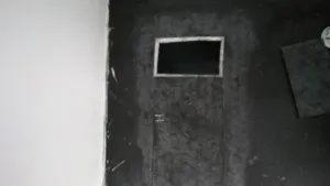

    nach langer Zeit gibt es 'mal wieder etwas über 'Happy Hobo' zu berichten: DIE ZEITEN DER INKONTINENZ SIND VORBEI!
    Der Frischwassertank - und sicherheitshalber auch gleich der Abwassertank - ist mit einer trinkwasserfesten Beschichtung (das ist noch mehr als 'lebensmittelgeeignet') versehen! Ok, Happy Hobo ist dadurch 1,5kg schwerer geworden, aber der Stein, der mir vom Herzen gefallen ist, ist um ein vielfaches schwerer gewesen!
    Danach mußte das im vorigen Beitrag gezeigte Zugangsloch im Tankdeckel/Duschboden wieder verschlossen werden. Also habe ich das ausgeschnittene Stück nochmals zerschnitten, von unten den Tankdeckel eingeharzt, eine Kohlefasermatte eingelegt, das größere ausgeschnittene Stück eingesetzt und dann durch die 'normale' Revisionsöffnung sowie die Restöffnung im Tankdeckel mit Gynäkologenhanden (die mit den mehr Gelenken als bei normalen Menschen) vom Tankinnern aus alles gut zusammen laminiert.
    Am nächsten Tag wieder durch die beiden verbliebenen Öffnungen alles gut von unten angeschliffen, dann die gleiche Prozedur wie am Vortag, nur daß ich jetzt nur noch durch die Revisionsöffnung um die Schwallwand herum an den Tankdeckel gekommen bin, was doch zu ziemlich fiesen Verrenkungen geführt hat. Egal, am Ende hat's geklappt! Dann noch von oben ein Stück CfK-Gewebe auflaminiert, um den Duschboden zuverlässig dicht zu bekommen - fast wie neu!
    Jetzt werde ich auch die neu einlaminierten Bereiche und die Fehlstellen im Tank noch einmal mit der Beschichtung überziehen, damit nirgendwo Schwachstellen bestehen bleiben. Und Anja hat sich gewünscht, daß der Duschboden nicht schwarz bleibt, also werden wir den und den unteren Bereich von Naßzellenwand, WC und Badschrank noch dünn mit rot eingefärbter Beschichtung überziehen - passend zu unseren roten Akzenten im Wohnbereich. Damit haben wir hier umlaufend einen dichten und schönen Abschluß.
