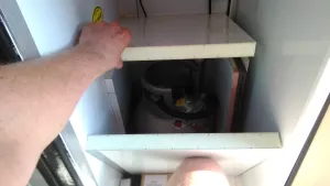

    Hi Myk,
    Zitat von Myk
    Hallo Wolfgang,
    das verstehe ich jetzt nicht. Wie kann denn der Gaskasten dicht sein, wenn Front und Deckel noch nicht fixiert sind? Mach' doch bitte einmal ein Foto von der Einbausituation, vielleicht fällt ja dann jemandem etwas ein...
    Viele Grüße,
    Myk
    Hier ist das gewünschte Foto:
    Die Abdichtung ist noch nicht ganz umlaufend, dazu bin ich noch nicht gekommen. Dann habe ich vorne und oben eine Platte, die ich (hoffentlich nur) zum Ausbau der Tankgasflasche in 10 Jahren wieder öffnen muß. Eine Klappe von vorne, die im Fußbereich hinter ein L-Profil, das auf dem Boden klebt, gegen die Seitenwand bzw. das linke L-Profil geklemmt wird. Eine weitere Platte obenauf, die hinten genauso gegen die Dichtung gedrückt wird. Die Frage ist, wie ich das mit der vorderen Kante mache: beide Platten möchte ich möglichst ohne viel Gewicht gegen die Dichtungen fixieren, so daß der Kasten gasdicht wird.
    Wahrscheinlich habe ich nur noch nicht genug nachgedacht, aber derzeit sind andere Probleme primär... ;)

    Hallo Wolfgang
    Immer wieder schön zusehen was so gebaut wird.
    Ich würde erstmal die Kanten der Platten versiegeln. Auch wenn der Schaum kaum Wasser aufnehmt, in die Nuten kann schon Wasser reinziehen.
    Einfache Methode mit Sika, besser GFK Umleimer von der Deckschicht einer Resteplatte oder Schaum 5 mm rausfräsen und mit Leichtgewicht Spachtel auffüllen.
    Zur Befestigung, wenn du eine umlaufende Dichtung auf den L-Winkeln geklebt hast, die Platten drauf legen, mit 5 kg Bleigewicht beschweren, und aussen mit Sika oder ähnlichen versiegeln.
    Die Vorderkante der oberen Platte, die sichtbar bleibt, mit Anleimer versehen.
    Ach ja, der Gasdruck aufkleber sollte vieleicht im Gaskasten sein [WHITE SMILING FACE]
    Viel Spaß weiterhin
    Achim

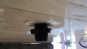

    die Kabine ist wieder abgesattelt und ich habe einmal geschaut, wie es unter der Kabine im Bereich des Tankablaufstutzens aussieht:

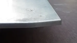

    der Bösewicht: die Abdeckung des Ausschnitts im Fahrerhaus, die bei Nichtgebrauch in den Hilfsrahmen eingelegt wird und auf die der Ablauf beim Absenken der Kabine gedrückt hat:
    Und hier der Ablauf, der sich leicht in den Kabinenboden gedrückt hat. Am WE werde ich mir ein Endoskop besorgen und den Tank von innen genau unter die Lupe nehmen. Vielleicht ist der Schaden ja gar nicht so groß und ich kann den Stutzen wieder befestigen (und natürlich deutlich kürzen)...
