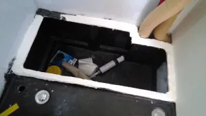

    und wieder gibt es Neues zu berichten: Die Wasserinstallation ist wieder ein Stück weiter - der Deckel ist auch auf dem letzten Bereich vom Abwassertank:

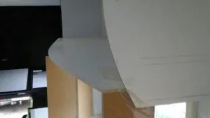

    Und dazu sind auch gleich die tragenden Wände der TTT fixiert, die ich aus 10mm PVC-Integralschaum mit 5kg/m² (was für eine Verschwendung an Gewicht!) zurecht geschnitten habe - übrigens dem gleichen Material, aus dem auch der Tankdeckel bzw. der WC-Boden hergestellt ist.
    Im Boden sieht man zwei große Revisionsöffnungen aus eingeklebten Frischhaltedosen, bei denen ich den Boden abgeschnitten habe. So konnte ich den Tankdeckel auch von innen sauber abdichten. Leider stellt sich heraus, daß die 3mm PVC-Hartschaumplatte, die ich als Front des WC's einsetzen wollte, eine zu empfindliche Oberfläche hat, so daß ich hier wohl doch auf eine andere - schwerere :cry: - Lösung umsteigen muß.
    Außerdem haben wir einmal mit den Schablonen für den Möbelbau angefangen. Und dabei festgestellt, daß unsere Idee mit nach vorne gewölbten Küchenschränken nicht zu den von oben nach unten gewölbten Fronten der Staukästen zusammen paßt:
    Also werden alle Hängeschränke jetzt in der gleichen Art mit nach oben öffnenden Klappen ausgeführt - in der Küche ohne, im Wohnbereich mit Ablageregal...

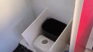

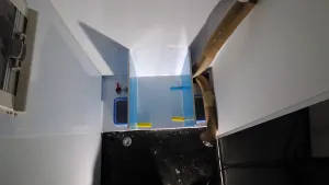

    Der nächste Schritt ist geschafft: das 'stille Örtchen' verspricht jetzt wirklich etwas Abgeschiedenheit:
    Leider arbeitet der Schreiner anscheinend nur, wenn ich ständig nebendran stehe, so bin ich am WC nur wenig weiter gekommen:
    Die Wände sind zwar jetzt endgültig verklebt und Hard- und Softwarespeicher haben ihren Platz gefunden, aber zu mehr hat's nicht gereicht :( . Was aber auch mit daran liegt, daß ich hinsichtlich der Frontverkleidung noch nicht weiter bin - die geplante 3mm PVC-Hartschaumplatte ist in der Oberfläche ja zu weich... Mal sehen, was mir dazu noch einfällt.
