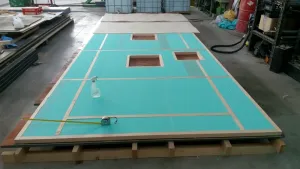

    Zitat von Anton
    Wie habt ihr das gemacht? Althergebracht mit Becherpistole, Airless gespritzt oder gerollt?
    http://www.womobox.de/phpBB2/viewtopic.php?p=99153#p99153
    Erstes Bild:
  • dreamteam
    819
    Slowenien
    • 28. Mai 2016 um 19:28
    • #222
    Hallo Anton,
    wie JME schon richtig hinwies haben wir gerollt. Erst überlegten wir zu spritzen, dies aber dann aus mehreren Gründen doch verworfen.
    Schlussendlich habe ich zu Sigma Coatings gegriffen (Hempel hat ne zu begrenzte Farbauswahl). 2k Primer und 2k Farbe in halbmatt (RAL 7032). Hatten mit Sigma bisher gute Erfahrungen im Duschbereich unseres aktuellen Womos gemacht. Muss hundsgiftig sein das Zeug... :mrgreen: ...aber es hält. :roll: Ist auf PU Basis.

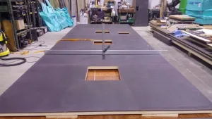

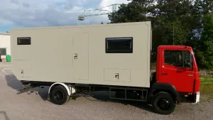

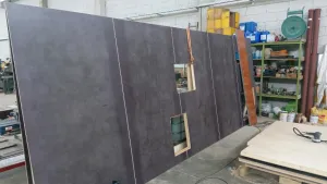

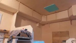

    So, die Tränen halten sich in Grenzen... Also perfekt ist es nicht, aber doch recht unauffällig und nicht störend. Besser könnte es sicher immer sein, aber dennoch ich bin zufrieden. Selbstgemacht entschuldigt kleine Ausrutscher...
    Heute war die erste Schicht Farbe dran. Diese hat sich unvergleichbar besser gerollt als der Primer. Das Resultat ist jetzt schon zufriedenstellend, jedoch findet man hier und da noch ein paar Stellen wo es noch ein bischen fehlt. Das wird die zweite Schicht heute Nachmittag alles ausbügeln...

    sieht gut aus,
    bitte rolle den zweiten Anstrich wagerecht.
    Der erste Anstrich scheint mir senkrecht.

    • #226
    Kannste das begründen, bitte?

    • 1. Juni 2016 um 20:13
    • #227
    für ein besseres finish um Streifenbildung zu vermeiden...
    macht man beim lackieren ähnlich
  • soundbypabi
    105
    • 2. Juni 2016 um 12:18
    • #228
    ein Maler hat mir empfohlen die Farbe vertikal aufzutragen und dann horizontal zu verteilen.
    so bekommt man die besten Übergänge und die beste Deckungskraft.
    Konrad
  • ralf1964
    62
    • 2. Juni 2016 um 16:30
    • #229
    Ja, das nennt man Kreuzgang...
    erst horizontal dann vertikal
    oder erst von links nach rechts dann von oben nach unten...
    http://www.lackundfarbe24.de/de/MIPA-Sprueh…uswahl-1-Stueck
  • dreamteam
    819
    Slowenien
    • 2. Juni 2016 um 16:50
    • #230

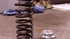

    Vielen Dank für den Tipp und die Erklärung! Wir haben einfach blind vertraut und es so gemacht! :) Das Ergebnis ist gut geworden.

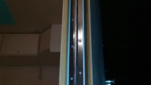

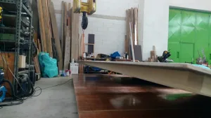

    Und beim Verschränkungstest auf halbem Federweg:
    Ich bin fast sicher das ich eher selten mehr als so viel Verschränkung ausreizen werde... ...und Luft nach oben ist ja noch reichlich vorhanden.

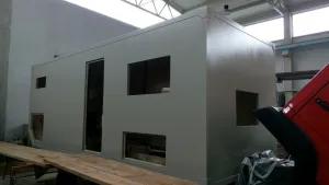

    Hallo Beni,
    ein tolles Ergebnis das Du da auf die Beine gestellt hast! :D
    Jetzt noch fix die Fenster und Türen und fertig isser :wink::wink::wink:

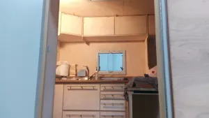

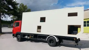

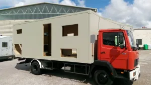

    • 6. Juni 2016 um 21:17
    • #235
    Anton, bei mir kommt das eher so rüber:
    Jeeetzt........noooochhh.......fffiix......die.......Fenster....
    ....und...
    .....Türen...
    ...uuunnd... ...fertig iiiissseer....
    :mrgreen:
    S.h. dauert alles so eeewig lang... :roll::lol:

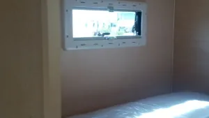

    Aber es geht. Hab heute diese eine Seite dicht gemacht. Jetzt sieht man was von Womo...
    Morgen noch die Nordseite und die Klappe vom Durchschlupf... ....und dann bleiben vlt. noch ein paar Tage Urlaub bevor ich mich in die Saison stürzen werde... :?

    • #237
    Hallo Picco,

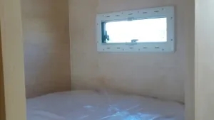

    nein, Surflehrer bin ich nicht, aber du bringst mich auf nette Gedanken! :) Ich arbeite im Agrarbereich.
    Hab jetzt alle Öffnungen geschlossen. Somit ist meine Arbeit bis Ende September beendet.
    Ich muss zugeben: endlich! War schon ein erschöpfender Marathon. :twisted: Aber ich habe es doch noch vor Abreise geschafft, sodass der Koffer auch draussen stehen könnte.
    Ach ja, die Tür und die Klappen (ausser einer, wird sich aber nicht viel was dran ändern lassen) schliessen sich seidenweich. Super, das freut mich sehr das es so gelungen ist. So wird auch meine zierliche Teuerste Spass dran haben... :)
    Jetzt wird noch bischen aufgeräumt und schon gehts weiter... ...leider ohne Urlaub diesmal...

    • #239
    Zitat von dreamteam
    Ach ja, die Tür und die Klappen (ausser einer, wird sich aber nicht viel was dran ändern lassen) schliessen sich seidenweich. Super, das freut mich sehr das es so gelungen ist. .
    Hallo Beni,
    das sieht wirklich hervorragend aus! Meine allerbesten Glückwünsche!
    Was ist den los mit der Klappe? Nix zu machen? kannst Du evtl. etwas nacharbeiten? Man ärgert sich ja sonst immer drüber :?
    VG
    4.727
    • 8. Juni 2016 um 16:06
    • #240
    Hallo, ich muss dir auch auf die Schulter klopfen, nicht meine Größe, aber super gemacht!!!
    Man ärgert sich da nicht immer drüber, sondern freut sich immer das die andern Klappen seidenweich schließen. :D
