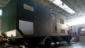

    Gestern nach 14 Std. und zu zweit...

    Wow, jetzt bekommt man erst einmal ein Gefühl für die Dimension Deines Köfferchens! Der ist ja riesig-sig-sig-sig...
    ich wünsche Dir weiterhin so viel Ausdauer, Perfektionismus und Sehschwächen an den richtigen Stellen, daß Du zum nächsten Leerkabinen-Treffen Euren Feuerstern mit viel Selbstbauerstolz (den werde ich wohl nie haben :( ) vorführen kannst!

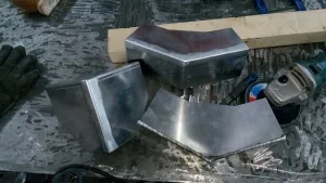

    Heute waren die Eckkalotten dran...
    Die Alu Eckprofile sind grössten Teils schon zugeschnitten. Zwei Profile mußten um 20cm verlängert werden. Die muss ich übers WE noch finischieren...

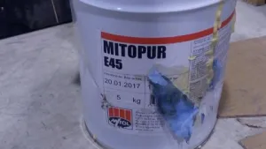

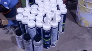

    Hier mal die Kleber Bilanz:
    Allein für das zusammenstellen der Wände und fürs verfugen gingen 45 Kartuschen Kleber (á 290ml) und 2,5 Fläschchen Primer (á 250ml)...
    Wieviel PU Büchsen á 5kg für die Herstellung der Wände verbraucht wurden muss ich noch auf den Rechnungen zusammenzählen. So um die 6-7 Stk. glaube ich...
    Und dann noch an die 10 Tuben PU Kleber á 500ml für die ganzen Holzverstärkungen, Klappenrahmen, etc.
    Schon erstaunlich... :shock:
