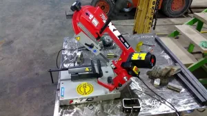

    Es geht weiter... ...mit meinem rot-schwarz Fluch... :twisted::lol:
    Hab das neue Modell der Femi Bandsäge erwischt... :) Aber sie gefällt mir! :D

    Ich habe fünf Jahre gezögert... :roll: Ich hatte es satt jedesmal mit der Flex zu schneiden- zu viel Aufwand immer alles per Hand zu schneiden. Jetzt habe ich sie endlich und freu mich wie ein Reh! :D

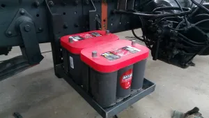

    Und weiter...
    ...Optima RED Top :roll::lol:
    Heute habe ich die erste Schürze des Seitenauffahrschutzes (stimmt das?) im Rohbau fertig. Also da fehlt noch die Klappe welche mit Alu beplankt wird.
    Wegen der Federlagerung musste auch der originale Batteriekasten runter (weil sonst die Schürze an diesem anschlagen könnte) und ein neuer, den Optimas angepasster an dessen Platz. Nimmt weniger Platz bzw. bleibt mehr für anderes Gedöns übrig und leichter ist er auch. Ein Deckel dazu kommt auch noch in Zukunft.
      • 184,78 kB
      • 854 × 480
      • 145,48 kB
      • 854 × 480

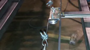

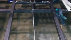

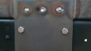

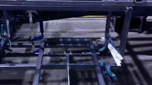

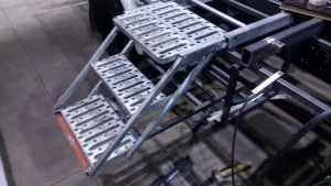

    Weiter im Text...
    Hinteres Festlager
    Aufnahme für Motorad-Heckträger
    Und endlich die Lösung um die Treppe abstützen zu können.
    Dazu musste ich Federbolzen bauen für welche die ich V2A verwendet habe. Zwei Rädchen habe ich gedreht um die Führung des Seils zu ermöglichen. Zuguterletzt noch den Knopf samt Zugstange zur komfortablen Bedienung von vorne.
    Es gefällt mir... ...morgen sollte es fertig werden.
    Und das Treppchen steht... :)

    Hoi Beni
    Woran erinnert mich das nur???
    :lol::wink::D
    2.840
    • 22. April 2016 um 09:10
    • #198
    nicht übel! Da hat sich einer Gedanken gemacht! :D

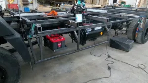

    • #200
    So. Der Hilfsrahmen ist soweit fertig. Mir fehlen noch die M12 Gewindestifte für die Federlager.
    Der HR hat drei Anstriche bekommen, und die Bodenplatte wurde schon mal aufgesetzt um die Löcher zur Befestigung am HR zu bohren. Die Bodenplatte hat einen Anstrich Bitumenfarbe bekommen. (ob es das wirklich gebraucht hatte??? :? . Naja, drauf ist drauf... ...bzw. drunter. :roll: )
    Bevor ich den HR streichen konnte musste ich zuerst beide Längsträger, alle Streben, alle Konsolen und alle die Befestigungspunkte ordentlich anschleifen. Vor allem auf den Hauptprofilen hat sich seit November schon etwas Rost angesetzt. Also nur Flugrost war das nicht mehr. War auf jeden Fall zusammen mit den anderen Vorbereitungen wie entstauben und entfetten viel Arbeit.
    Dann gabs noch folgendes Rätsel: die Aufnahmen für die Schutzbleche waren schon dran geschweisst... ...und wie drehe ich jetzt das Monsterstück auf den Rücken? Das wurde auch ne spannende Situation die höhenmässig nur ganz knapp mit dem Kran möglich war. Es ging vertikal.
    Auch sind die Konsolen am Hauptrahmen zur Verbindung mit dem Hilfsrahmen sowie seitliche Führungslaschen und gestrichen und mit M12 10.9 am Rahmen verschraubt.
    Ich muss mich nun doch endgültig der Treppe widmen bevor ich die Bodenplatte drauf schrauben kann. Es fehlt noch an ein paar Kleinigketen.
    Jetzt habe ich ja noch gut Platz und alles super zugänglich.
    Im Laufe der Woche sollte es dann soweit sein das ich den Aufbau zusammenbauen kann. Jupiii! :D
      • 186,07 kB
      • 854 × 480
