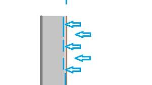

    Mh meine zweite Frage zielt eigentlich eher drauf ab, ob die Dampfsperre/Bremse bei den Dämmstoffen wie Torcellen, Armaflex usw nicht hinfällig ist, da die kein Wasser aufnehmen können. Das diese Sperre eher bei Styrodur, Glasdämwolle usw relevant ist.
    AUch verstehe ich dann nicht, warum die Sandwichwände keine Sperre/Bremse haben. Oder ist GFK/Kunstoff sperre genug?
    Oder ist das ein Irrglaube.
    In meinen Augen scheint dann wichtiger, eine Hinterlüftung der Innenwand zu dem Dämmmaterial. Da ich aber bei dem Thema mehr Blind bin als das ich sehe, frage ich gerade mich doof und dämlich... :)
    Nur verstehen will ich :)
    Denn diese Art der Hinterlüftung ließe sich ja relativ einfach gestalten.
    Und das Metall wird durch Alubutyl->Dämmaterial->Hinterlüftung->Verkleidung geschützt? Ist das ein weg der mich 15 Jahre vor weiterem Schützt?

    ...zielt eigentlich eher drauf ab, ob die Dampfsperre/Bremse bei den Dämmstoffen wie Torcellen, Armaflex usw nicht hinfällig ist, da die kein Wasser aufnehmen können...
    Wasser in flüssiger Form nehmen die geschlossenporigen Isolationen schon nicht auf, aber Dampf kann auch in diese Isolationen eindringen und in der Isolation auch gefrieren, was dann zu Schäden führen kann.
    Es gibt nicht umsonnst z.B. beim Armaflex je nach Einsatztemperatur verschiedene Matten, die nicht nur anders aussehen sondern auch anders sind. :wink:
    Wobei das mit dem Eindringen von Dampf auch beim AF-Armaflex nur in geringem Masse geschieht (Originalton Armacell: 'Hohe Beständigkeit gegen Wasserdampf-Diffusion (μ ≥ 10.000)').
    Ich würde meinen dass es wenn das Auto nicht immer bewohnt ist und nur mal fürs WE oder vieleicht eine Woche im Winter benutzt wird vernachlässigt werden kann.
    Wenn man aber dauernd drinn wohnt würd ich das Augenmerk draufhalten.
    Wichtig ist einfach dass innen mehr Dampfwiderstand herrscht als aussen, jeweils vom Taupunkt her gesehen.
    Nur hast Du das bei einer Metallkarosserie nie, da das Metall eine Dampfsperre darstellt und somit jeder eindringende Dampf drin bleibt!
    Ja, ist für die meisten Anwendungen genug.
    Bei Campern kommt sowieso noch ein Faktor dazu der das allen etwas ins Absurde führt: Jede Klappe, jedes Fenster, jede Türe 'öffnet' an den Schnittkanten dem Dampf den Weg nach draussen... :lol:
    Sehe ich jetzt nicht ein, denn im Luftspalt ist dann ja die selbe Luft wie im Innenraum, mit derselben Feuchtebelastung.
    Wenn Du aber aussen eine Hinterlüftung machst hast Du aussen kaum Widerstand und innen hast Du schon mit einer dünnen Plastikfolie viel Widerstand. So kann nur wenig Dampf eindringen aber viel Dampf raus, also bleibt die Wand trocken.
    Ichgendwie stzeh ich auf dem Schlauch was Du hier fragen willst... :?
    Picco, danke für die Thementrennung :mrgreen:
