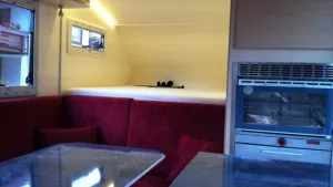

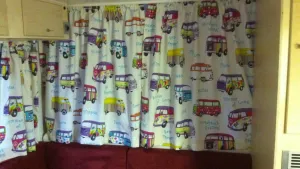

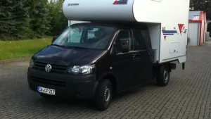

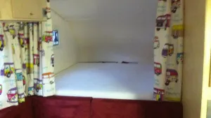

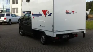

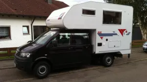

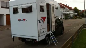

    am 25. Juli 2014 haben wir unsere Leerkabine abgeholt.
    Heute sieht die Kabine so aus.

    das waren ca. 180Stunden - oder anders gesagt vier Wochen und sechs Tage.
    Übers Wochenende gehts erst mal auf Jungfernfahrt bzw. Testfahrt.
    Da wir den Grundriss vom Vorgänger übernommen haben wird die Eingewöhnung
    nicht all zu lange brauchen.

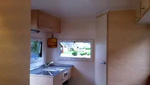

    Hallo Christopher,
    sehr schönes Fahrzeug, prima Möbelbau.
    Hätte noch ein paar Fragen:
    Welche Möbelplatten hast Du verwendet und welche Kantenumleimer?

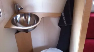

    Ist das ein Kassetten-WC? Wenn ja wie wird die Kassette entleert, da das WC ja an keiner Außenwand steht, oder täuscht die Perspektive?

    die Möbel sind aus 9mm Birke Multiplex und an den Schnittkanten
    teilweise mit 90 Grad gephast. Also, keine Kantenumleimer.
    Die Toilette ist eine Dometic 3000 mit Kassette. Diese wird erst in den
    Stauraum gezogen und dann durch die Stauraumklappe rausgehoben.
    So spare ich mir eine Klappe und Gewinne in der Nasszelle etwas mehr
    Platz.
