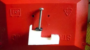

    Hallo Leute,
    die Spiele – Spielbecken – für Küche im Wohnmobil – das jetzt „alle“ verstehen, hat zwar 4 Schrauben, aber die sind so zart - M3, und bei allen möglichen Straßen bin ich mir nicht sicher ob das reicht.
    Das gleiche Problem sind Schrauben am Gasherd ???
    Danke für Ihre Meinung.
    Gruß Bozi.

    • 15. August 2014 um 12:38
    Hi Bozi,
    da würde ich mir keine großen Gedanken machen: die SpÜle wiegt nicht viel, genauso wenig wie das Kochfeld. Insofern sind die kleinen Schräubchen wohl ausreichend. Wenn Du die Spüle dann noch in Silikon einbettest, das ja auch einige Klebkraft hat, müßte das m.E. völlig und auf Dauer reichen. Zumindest bei mir waren alle Spülen bislang nur festgeklemmt, eine Abdichtung ist durch ein Schaumstoffband hergestellt worden. Probleme hatte ich damit noch nie, allerdings war ich auch nie in Hardcore-Gelände...

    • 15. August 2014 um 19:03
    ich hab Spüle und Gaskochfeld auch nur mit den serienmäßig vorhandenen Schrauben eingebaut. Hält einwandfrei. Einkleben würd ich das nicht- allein schon für den Fall daß es mal wieder raus muß

    • 17. August 2014 um 11:32
    hallo Bozi,
    die vier Schräubchen halten das leicht aus - auch auf wilden Pisten , weil es da nicht viel zu halten gibt.
    Ich würde die Teile dünn mit Silikon eindichten und fertig. Wenns mit den Schrauben leicht geht , dann zusätzlich - sonst ohne.
    Das Silikon soll in erster Linie das Becken einwandfrei abdichten und alleine die Haftkraft vom Silikon reicht , daß Du sie kaum wieder heraus bekommst -
    mit Sika kannst Du das Auto an der Spüle hochheben...
    Gummi und Silikon macht wenig Sinn.
