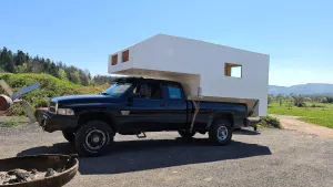

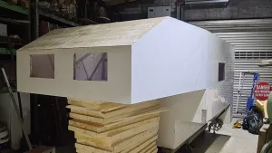

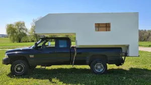

    Hoi Peter
    Schaut schön flach und schnittig aus!
    ...bis man die Dimensionen sieht... ;)
    Bin gespannt wies weitergeht!

    passt ganz gut würd ich sagen

    ganz schön ... groß.
    Gruß Arno

    grosses Auto ..... grosse Kabine

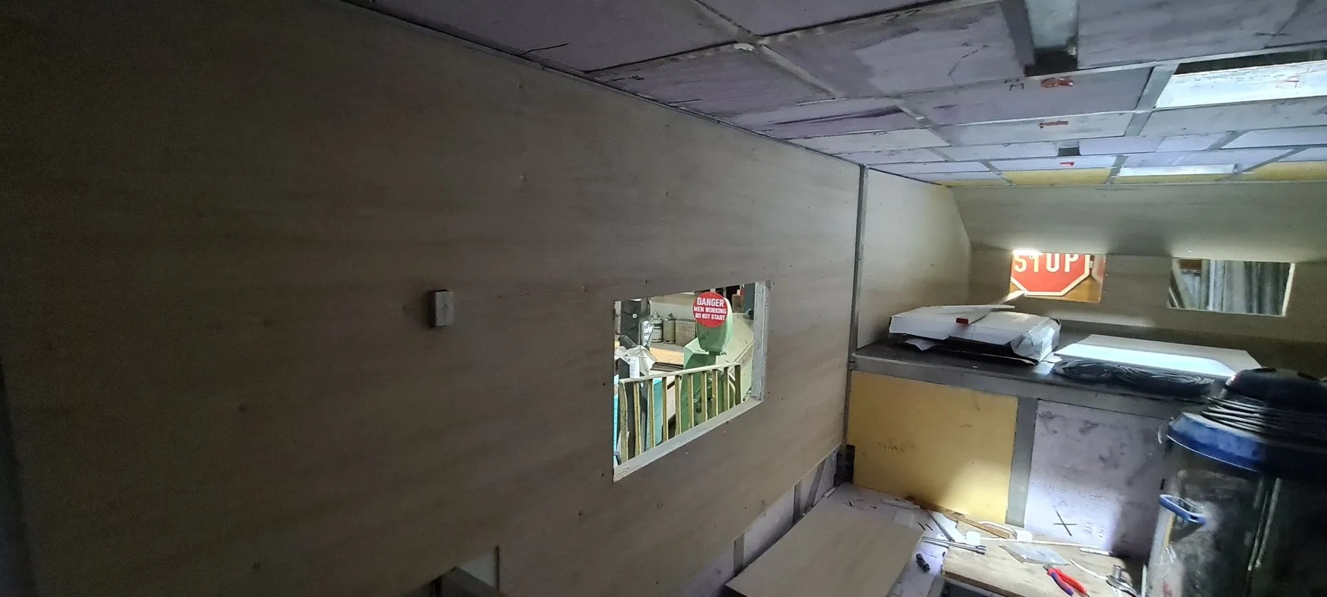

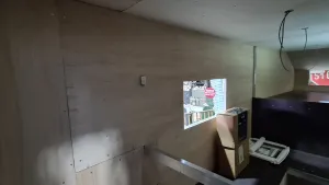

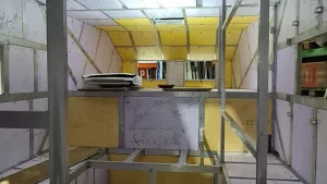

    ..... in langsamen Schritten gehts vorwärts ...... mein Job hält mich mehr ab wie geplant und wenn ich dann mal daheim bin ist auch nicht nimmer die Muse da.
    Isolierung ist fertig geklebt , als nächstes kommen die Kabel und die vollflächige Isolierung und Holzverkleidung drauf

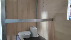

    • 20. März 2022 um 12:02
    • #87
    ..... mit Verkleidung wirds langsam wohnlich

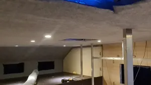

    Am Freitag gehts 3 Wochen nach Kanada, danach wird der Himmel gefilzt und die Wände gemalert..... aber soweit passts schon mal

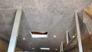

    • 15. Mai 2022 um 09:46
    • #89

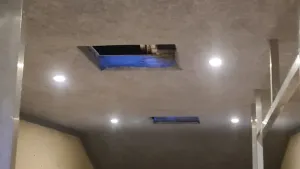

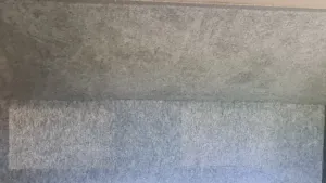

    Himmel und Beleuchtung.......erledigt
    En Gruas
    Peter
    Dodge Ram 1995 Long bed, 2500, Cummins
    7.604
    • 16. Mai 2022 um 12:05
    • #90
    Mit was hast du den Filz geklebt?
  • Oeflingerdodge
    134
    • 17. Mai 2022 um 12:26
    • #91
    mit Würth Sprühkleber plus
    Holz grob angeschliffen und beidseitig Kleber
    En Gruas
    Peter

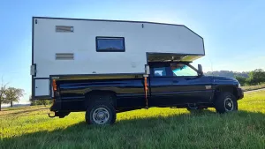

    • 10. August 2022 um 07:55
    • #92

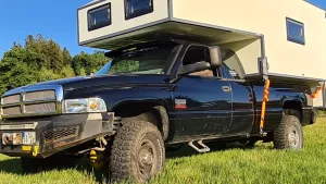

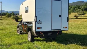

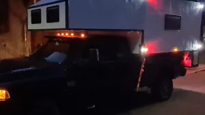

    Was soll ich sagen
    MEGAGEIL geworden
    Reisefertig wär das Teil fürs Wochenende
    Gewogen wird heut abend
    En Gruas
    Peter
    4.720
    • 10. August 2022 um 08:03

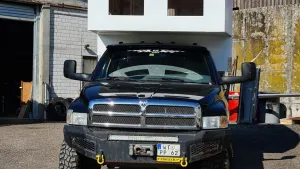

    • #93

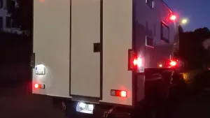

    Schön geworden! Wenn du einen bösen TÜVler bekommst, oder einen informierten Polizisten bekommst du mit den rot/weißen Lichtern ein Problem. Am Zugfahrzeug dürfen nur vorne weiße Lampen sein und hinten nur rote.
    Gruß Nunmachmal, der am LKW schon mal das Problem hatte.
    1.804
    • 13. August 2022 um 09:01
    • #94

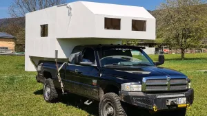

    Auch ich finde dass es schön geworden ist.
    Ich bin gespannt auf die Gewichte.
    Ebenso gespannt bin ich wie sich die Fenster im Alkoven auf lange Sicht bewähren. Ich hätte angst dass die durch den nicht unerheblichen Luftdruch darauf irgendwann mal undicht werden, aber wissen weiss ich es nicht.
    Worauf du dich einstellen solltest ist dass du da öfter mal Insekten wegkratzen musst.
    Und mit den 5 gelben auf dem Dach und ziemlich sicher mit den 5 roten hinten oben (oder zumindest mit den 3 in der Mitte) ...
  • Oeflingerdodge
    134
    • 16. August 2022 um 10:57
    • #95
    Gewicht ist 1021kg.
    Beim fahren merkt man ausser dass es in der Kurve etwas mehr in die Knie geht eigentlich gar nix.
    Hab den Dodge fast 20 Jahre bisher gabs noch nie irgendwelche Probleme. Wenn das alles so schlimm wäre dürfte kein einziger hergerichteter LKW mit Festbeleuchtung auf der Strasse fahren. Immer wieder interessant das mindestens einer schreit und gleich was findet was gar nix mit der Sache zu tun hat, aber ich geh da nicht weiter drauf ein. Am WE war 2 mal die Polizei erst hinter mir und hat dann überholt und hatte jeweils die Beleuchtung an, komischerweise wurde ich nicht in Handschellen abgeführt
    Fährt sich gut mit dem Ding am Wochenende 1100km gemacht, ich penn gut drin, mit der Treppe muss ich mir was anderes überlegen aber sonst
    :thumbup::thumbup::thumbup::thumbup::thumbup::thumbup::thumbup::thumbup::thumbup::thumbup:
    En Gruas
    Peter
    7.604
    • 16. August 2022 um 11:29
    • #96
    ... ich kenne jemanden mit US-Pickup, da hat der Tüv verlangt das die Dinger vorne stillgelegt werden müssen.
    4.430
    • 16. August 2022 um 13:29
    • #97
    ... ich kenne auch jemand, denen sie wegen 2gelblich/orang glimmenden original Standlichtern die Karre still gelegt haben...
    Stillegungsbescheid hätte ich aufheben sollen :)
    ( Mich - original Golf5 Kombi Sportsline - Blinker glimmen so dunkel wie das Standlicht )
    ABER:
    Ich denke mir immer noch - wenn der Tüver wegen Lappalien rumzukacken, soll er es mir in seinem Handbuch zeigen und dann war ich da Kunde. ( Hat bereits einmal geklappt und einmal hatte er Recht... Darum bin ich jetzt wo anders :) )
    1021kg fahrfertig ist doch okay, immerhin wirkt deine Bauweise so als wenn du für 3 Generationen gebaut hast :)
    Weil es mich interessiert, was darf dein Dodge drauf packen und welchen zGg hast du?
    Ich meine der Cumminsdiesel ist ja ein unauffälliger Vertreter zu dem Forddingern und wie hoch liegt der Verbrauch mit Kabine?
    1.804
    • 17. August 2022 um 02:31
    • #98
    Gewicht ist für die Grösse doch ganz gut, Hätte jetzt auf mehr getippt, schön.
    Dürfen sie in sehr vielen Fällen auch nicht...dass es in vielen Fällen geduldet ist, ist eine andere Geschichte...aber bitte dann auch nicht jammern wenn man dich (vielleicht in einem anderen Land) rausholt und zur Kasse bittet.
    Das ganze ist auch nicht schlimm, es waren bloss dezente Hinweise dass es streng genommen nicht legal ist. Aber jetzt von Handschellen schwafeln, sorry, da machst du es schlimmer als es ist...es waren nur gut gemeinte Ratschläge. Take it or leave it!
    Gelbe Standlichter sind eigentlich nach ECE-Richtlinien in ganz Europa nur zur Seite erlaubt, nach vorne hingegen verboten, die 3 in der Mitte vorne und hinten sind auch in der richtigen Farbe nicht legal denn die ECE-R schreiben was von Paarweise oder so ähnlich, einzige Ausnahme das Bremslicht, darum ist eine einzelne Lightbar vorne eigentlich auch illegal...aber da sind wie wieder beim geduldet...bei euch in DE wohl mehr als bei uns in CH.
    Nunja, so ganz nichts mit der Sache zu tun haben die Kommentare diesbezüglich auch wieder nicht. 2/5 der von dir eingestellten Bilder zeigen prominent die Christbaumbeleuchtung. Dass da der ein oder andere Kommentar diesbezüglich kommen könnte hätte doch irgendwie schon auch absehbar sein können, oder?
    Btw. Ich hab auch einen Ami. Das erste was ich daran gemacht habe ist die blöde Christbaumbeleuchtungen lahm zu legen, 1. weil sowieso illegal, 2. weil ich es nicht mag und 3. weil wenn schon Ami-Style Beleuchtung, dann auch so wie es im Amiland hin kommt...
    Bei Tageslicht gefällt mir dein Fahrzeug sehr, aber die Beleuchtung ist mir persönlich "too much". Bitte nicht falsch verstehen, Geschmäcker sind verschieden, wenn es dir gefällt und du mit den möglichen Konsequenzen umgehen kannst ist alles gut.

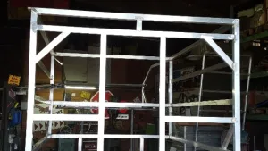

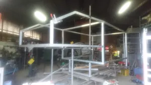

    Das Fahrzeug ist sehr schön geworden .
    Eine ganz andere Frage , hätte ich schon auf Seite 1 stellen sollen , aber vielleicht weißt du die Antworten noch :
    welche Stärke haben die Alu-Quadratrohre vom Käfig und mit wieviel Ampere hast du die verschweißt ?
    Ralf
  • Oeflingerdodge
    134
    • 17. August 2022 um 17:36
    • #100
    Alurohr hab ich 60x60x6 / 60x30x3 und 30x30x3 verbaut.
    WIG hab ich glaub so mit 190A geschweisst
    MIG / MAG weiss ich nimmer genau Drahtvorschub war um 5 ( mit 1,2mm Draht ) und glaub 29,8 V, Schweissstrom ungefähr gleich
