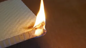

    ja zumindest gab es einen vor Jahren , der auch noch die Brandschutzwand zum Motorraum damit gebaut hatte ... gab mächtig Zoff mit einem Besitzer aus einem
    freiheitsliebenden Staat - ich hatte seinerzeit auch einen Brandversuch mit einer Monopanplatte gemacht - es ist nicht selbstverlöschend .
    Ich habe das auch lange Zeit nicht wahr haben wollen - Monopan ist nicht erste Wahl im Womobau - deshalb gibt es so Wenige , die darüber persönlich berichten könnten -
    edit- kann man hier ein Video hochladen - sozusagen eine kleine Branddemo von vor drei Minuten ?

    • 14. Mai 2014 um 20:11
    • #34
    an den Schnitträndern ?
    Demo von eben - Feuerzeug 4 sec - dann geht es zügig voran.

    Naja,ein 0815 Wohnwagen ist auch nicht unbedingt selbstverlöschend :roll: Das wäre aber auch nicht meine 1.Wahl...
