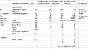

    Der Winter kommt und ich bin immer noch nicht weiter ....
    Ziel ist es 2 Tage stehen zu können. Kühlbox läuft immer Standheizung je nach Wetter, dazu etwas Licht und die Wasserpumpe. Solar sind wie gesagt 100Wp ....
    Aktuell ist ein 80Ah verbaut - geliehen.
    Kommt das so hin ? Dann bräuchte ich gut 140Ah als Batterie oder besser mehr dat es rund läuft ....
    Was kann man den relativ sicher im Auto unterbringen für Batterietypen ? Meine Frau hat da bedenken weil unser Sohnemann darüber sitzt ....
      • 63,71 kB
      • 762 × 373

    • #38
    Ich habe bei ähnlichen Verbrauchern 160 Ah und das reicht bei kühlem Wetter und bedeckt, also ohne Solar 3 Tage. Der mit Abstand größte Verbraucher ist der Kühlschrank, deshalb brauchst du bei warmem Wetter die Hilfe des Solarpanels. Ich habe normale Blei-Säure Batterien, die beim Transit serienmäßig unter Fahrer und Beifahrer Sitz verbaut sind. Draufsitzen ist also kein Problem.

    Hallo Bastian
    geschrieben wurde ja schon viel ,eigentlich schon alles.
    als erstes mal deine "neue" Batterie testen lassen ob die o.k. ist.
    Ob 120 Ah oder 140 Ah ist jetzt nicht so viel Unterschied.
    Und innen ,im eh schon engen PZJ , noch Platz opfern würde ich nicht.
    Lass die 120er Batterie im Motorraum .
    was nutzt die größte Batterie wenn du zu wenig Energie zum Laden erzeugst.
    wenn Platz am Dach ist ein 2. Paneel drauf.
    Und den Laderegler mußt du eh tauschen.
    Evtl. kannst du auch das Paneel 2-3 mal am Tag der Sonne nachführen.
    Ich hab aber immer noch das Gefühl das du irgendeinen Verbraucher hast der Strom zieht
    oder das der B2B oder Solar nicht die erhoffte Leistung bringen.
    Eigentlich sollten 2 Tage mit der jetzigen Anlage drin sein.
    Der PZJ hat doch 24 V , oder ???
    hast du einen B2B Lader mit 24 -12 V
    oder 12 -12 V und hängt der nur an einer Fahrzeugbatterie ?
    Gruß Rudi

    ja - es wurde schon viel geschrieben, so viel das ich auch irgendwie nicht weiter komme ....
    B2B ist 24-12V und lädt auch, soweit ich das beurteilen kann auch voll.
    Ja, Platz ist Mangelware - vermutlich auch ein Grund warum ich bei dem Thema nicht weiter komme.
    Fakt ist allerdings - ich hab keinen bock mehr auf Stromprobleme und will diese 2 Tage schaffen, auch bei schlechtem Wetter und auch wenn die Standheizung mehr läuft. Mit Knirps an Board ist es doof wenns zu kalt wird ....
