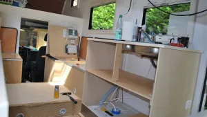

    ... hab da grad noch was gefunden aus der Ausbauphase.
      • 97,54 kB
      • 484 × 324
  • Mobilix
    964
    Gengenbach
    • 25. April 2014 um 22:32
    Hallo Manfred,
    das Foto ist winzig, da kann ich leider keine Details darauf erkennen!
    Gruß, Mobilix
