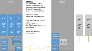

    4.457
    • 9. Mai 2019 um 08:47
    Stichwort nennt sich Balkon-Kraftwerk, Balkonsolar etc. in Holland bis 600W gängige Praxis. ...
    Ich meine ich hatte sowas hier auch schon mal erfragt...
    Edit: habe es gefunden https://www.womobox.de/phpBB2/viewtop…702&hilit=Solar
    Da wird der Strom über einen bestimmten Stecker einfach in den Hausstrom eingespeist. Dazu solltest du eine Einspeisesteckdose haben oder direkt in den Verteiler gehen.
    http://greenakku.de/Zubehoer/PV-Zu…j0spvgrhe2trrc3
    (der gesamte Aufbau ist da zu sehen)
    Der Stecker darf bis 20A - was die Dose darf? Keine Ahnung.... Aber auch 10A sind bei 230V ordentlich knackig...
    Zusätzlich brauchst du ein Wechselrichter der auch immer überprüft ob Strom von außerhalb anliegt - so dass bei der Haus-FI-Trennung auch der WR sein dienst einstellt.
    Eine Insellösung ist damit zu vermeiden. Ich MEINE dass die WR von Envertech (EVT560) für diesen nutzen zugelassen sind.
    Vermutungszone und wie ich es machen würde
    ====> Heißt im Umkehrschluss, du musst dich ebenfalls mit Gode seinem "Solar-Link-Mesh" außeinanderseitzen. (wir kriegen diesen Namen noch etabliert - haben nur noch keine Richtlinien)
