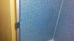

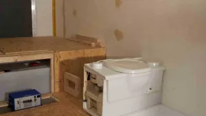

    wir haben eine Thetford c2 verbaut. Den Fäkalientank kann ich von aussen entnehmen. Das Frischwasser kommt wenn es sein muß von meiner Aussendusche.
    Funzt alles prima ohne Probleme.
    Unsere "Reichweite" für die Toilette beträgt 3 Tage bei 2 Erwachsenen.
