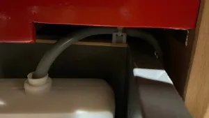

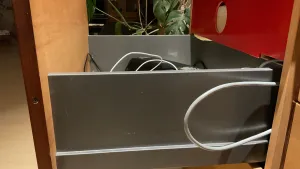

    Eine Minischleppkette mit Silikonkabel könnte gerade so auf den Rand der Kiste passen.
    Lieber wäre mir aber die Funklösung, warum gibt es so etwas nicht "in fertig"? Soll ich die Shelly Lösung mal ausprobieren ?

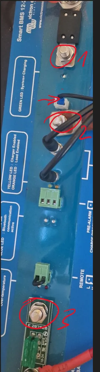

    Bei all den Schikanen unterwegs hat mich das BMS auch noch in Stich gelassen. Damit mutierte Rosti schlagartig zum Auto mit schlecht erreichbarem Kofferraum. So sollte es leuchten:
    Alle LED's dunkel, kein Bluetooth, null Funktion.
    Alle Resetvorschläge unterwegs, ergoogelt durch einen lieben und sachverständigen Freund, blieben erfolglos. So ist der Stand :
    Wie kriege ich diesen teuren Haufen Elektroschrott wieder ans Laufen ?

    Ich sehe 2 Fehlermöglichkeiten:
    - Unterspannungsabschaltung
    - Probleme mit der Unterbrecherbrücke (der mittlere kleine Grüne Block mit der Kabelschlaufe)
    Was passiert denn, wenn Du das BMS mal versuchsweise aus dem System nimmst und ohne BMS arbeitest?
    Sind die Sicherungen ok?

    von deinem Post bleibt nur : "Unterspannungsabschaltung"
    Wie/was ist die Lösung ? Wer oder was hat Unterspannung ?
    Ich habe, daheim, die Ausgangssicherung am BMS entfernt und das Dach mit der Starterbatterie hochgefahren. Die LiPo kann ich doch nicht ohne BMS betreiben, so mein Verständnis. Weder Laden noch entladen, oder ? Der Brückenstecker bekommt eigentlich ein Low-Signal von einem Notaus, gerade zurück geklemmt, also, so wie auch konfiguriert. Nochmal alle Resetempfehlungen durchgespielt. Ohne Erfolg, das Ding bleibt absolut dunkel.
    Danke und Gruß, Arno

    Hallo Arno,
    Wenn Du, wie es aussieht, eine Victron Batterie ohne eigenes BMS hast, kann ja die Batterie selbst nicht abschalten. Und dann sollte bei intaktem BMS ja irgendeine LED leuchten. Insofern vermute ich doch ein defektes BMS.
    Für den Notbetrieb brauchst Du eigentlich kein BMS. Du hast dann "nur" keine Temperatur- und Spannungsüberwachung und kein Balancing der Einzelzellen. Erstere musst Du dann selbst übernehmen. Aber für den reinen Notbetrieb ist das ja besser als nichts. Ausserdem könntest Du so sehen, ob die anderen Komponenten funktionieren.
    Was sagt denn das BMS Handbuch in der Fehlerdokumentation?
    Gruß vom Niederrhein

    Hallo Arno,
    Zieh mal den Stecker 1 ab und miss die Spannung zwischen 1 und 2
    Dann zwischen 1 und 3.
    Was kommt da raus?
    Frank

    ohne zu messen, 0 .
    Ich kann das aber noch meßtechnisch bestätigen.

    zum Handbuch. Da stehen tatsächlich Fehlercodes, die in der App angezeigt werden. Mein BMS ist TOT, keine LED, kein Bluetooth, ergo keine Fehlercodes.

    Korrigiere mich, jeweils 1,9V

    noch ein paar Messungen
    Bitte Kabel wieder abziehen. Messung zwischen Massekabel und den drei positiven Polen.

    Hallo Frank,
    Zu 1 : 1,9V wie oben geschrieben
    Zu 2 : Spannung der LiPo ca. 12,87V
    Zu 3 : Spannung der Optima Starterbatterie, somit variabel, je nach Ladezustand.
    Gruß Arno
