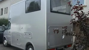

    Hallo Nunmachmal,
    eigentlich hatte ich fast die identischen Vorgaben wie du,
    ich habe mich bewusst für den alten Sprinter entschieden, da dieser noch insgesamt ca. 20cm
    und auch beim mittleren Radstand noch 10cm kürzer ist.
    Die Kürze nicht nur wegen unserem winzigen Hof, sondern auch, weil ich gerne ohne groß
    überzuhängen auf den meisten Parkplätzen stehen will. Ich habe deshalb in die Höhe geplant,

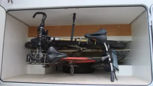

    d.h. insgesamt etwas über 3m. Dafür eine schön hoch gelegene Heck-Sitzgruppe und darunter ein
    wirklich riesiger Kofferraum, wo auch 2 Fahrräder reinpassen.
    Kabinenlänge ohne Alkoven liegt bei rund 3,50, Breite liegt bei nur 1,96m, Gesamtlänge: 5,75m
    Dazu noch einen seitlich verjüngenden Mini-Alkoven der nur bis an die Frontscheibe geht.
    Leergewicht nach dem Aufbau bei Ormocar laut TÜV:
    Vorne: 1,34 t / Hinten: 0,9 t
    Mit fast fertigen Ausbau liegt das Leergewicht nun bei ca. 2,75 T
    Als Motor habe ich bewusst nach dem den 5-Zylinder mit 156 PS gesucht, da dieser laut Berichten einer
    der zuverlässigsten sein soll. Grüne Plakete ist mir wurscht...
    Die neuen Motoren sind laut Sprinter-Forum leiser geworden, aber durch den Partikelfilter gibt es keinen wirklich
    Minderverbrauch, selbst wenn der Hubraum geschrumpft ist. Zudem hört man gerade bei Kurzstreckenfahrer
    immer wieder über Probleme mit dem Partikelfilter. Dann sind "Sonderfahrten" zum Freibrennen notwendig.
    Der Motor mach wirklich Spaß zu fahren, gerade am Berg, wo ich mit meinem Vorgänger-Womo leicht zurückfiel...
    Dafür ist er etwas rauer, auch in der Kabine ist es nicht wie im Mittelklassewagen, das ist klar, aber
    man kann sich unterhalten ohne sich anzubrüllen :wink:
    Noch zum Thema Autarkie:
    Hinter der Achse hängt direkt am Kabinenboden ein 90L Gastank (passt perfekt in diese Kuhle) und ich habe
    noch irgendwas um die 25cm Bodenfreiheit. Dazu 300 Ah LiFeYPo4 Batterien und Solar, zudem einen Booster
    der auch bei Kurzstrecke erstaunlich viel nachlädt.
    Hier noch ein Foto vom Kofferraum.
