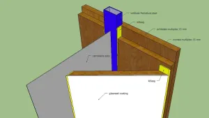

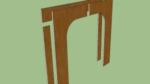

    Der erste Wand steht. Gemacht aus wasserfestem Multiplex und wird später bekleidet mit Gfk. Ik habe zwei 15 mm Platten auf einander geklebt, und am vertikalen Stahlrahmen geklebt und geschraubt, wobei das Stahl im Holz versenkt is und damit fast rundum geklebt.
    Beim Pfeil im letzten Bild habe ich Platz gelassen um Kleber zwischen Stahl und Holz zu pressen. Später kommt noch ein 'Spoiler' damit alles noch stärker wird. Jetzt bewegt sich schon nichts mehr. Hier noch mal ein Schematische Vorstellung.
    Mit Holzlatten die aussere Linien dar gestellt und in Photoshop ein Bisschen weiter getraumt.

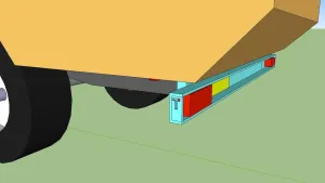

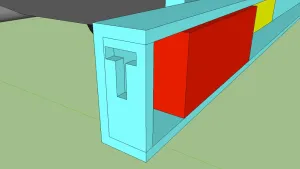

    Auch denke ich schon nach uber der hintere Stossstange. Ich denke and U-Profiel aus 10 mm Aluminium mit eingebohrtem Loch für Hi-lift jack.

    ... Ich denke and U-Profiel aus 10 mm Aluminium mit eingebohrtem Loch für Hi-lift jack.
    Hallo pangeo
    Die Aussparung für den Wagenheber kannst du dir eigentlich sparen. Denn wenn du ihn da ansetzt, musst du erst die Karre aus den Federn heben, also etwa 20 cm zusätzliche in die Höhe. Besser setzt du ihn an der Felge/Achse an ...
    Gruss Pelzerli

    Warum kein Klappdach, welches auf der Schmalseite angeschlagen ist? Da sind die Zeltflächen deutlich kleiner. Oder brauchs den Platz unbedingt zum schlafen etc. ?
    Gruß Stefan
    Alles wird gut. Irgendwann.
  • pangeo
    46
    • 17. Juni 2014 um 00:05
    • #54
    Hallo Stefan,
    Ich habe es ausgerechnet, die sämtliche Zeltflächen sind in beider Ausführungen genau das Gleiche.
    Sagen wir mal das Dach ist 2 x 3 Meter und geht 1 meter hoch.
    Dach an der lange Seite: 2x dreieckige Seiten sind (2x) 2x1xdie hälfte sind 2 m2 plus die rechteckige Flache 3x1 Meter sind 3 m2 zusammen 5 m2
    Dach an der kurze Seite: 2x dreieckige Seiten sind (2x) 3x1xdie hälfte sind 3 m2 plus die rechteckige Flache 2x1 Meter sind 2 m2 zusammen 5 m2
    Also weiss ich nicht wie Du das meinst.
    An der niedrige Längstseite sitze ich nur und gibt es ein Schrank. Die hohe Seite ist wo die Tür und Küche sind, also möchte ich da stehen können. Schlafen tu ich unten, geht also auch mit geschlossenem Dach.
