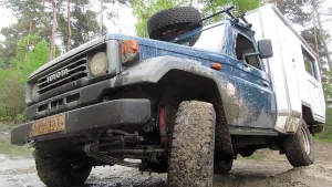

    Hallo Leute,
    Es ist schon mehr als 2 Jahren her das ich hier berichtet habe von meinem Umbau. Ich habe letztes Jahr die erste Reise gemacht in Süd-Amerika, der 6 Monate gedauert hat. Ende november geht es wieder dahin (der Cruiser steht in Uruguay geparkt) Für wem es interessiert hier mal eine kurze Impression von unsere erste Reise.
    Grüsse, Andre

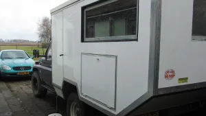

  • Eingang in den Wohnkoffer links oder rechts?
    • pangeo
    • 12. Mai 2015 um 19:50
    Links, Es gibt hier noch einen, der die Tür bewusst links gebaut hat, weil der Weg von der Fahrertür zur Kabine viel, viel kürzer ist. Steigt ihr denn alle in und aus im vollen Verkehr. Ich eigentlich nie. Ich bin fast immer auf kleinen strassen unterwegs.
    gruss Andre

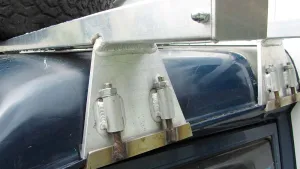

    • 12. Mai 2015 um 15:52
    Neues blog mit viele Bilder.
    http://hzjandre.blogspot.nl/
    @ Sharkrider
    Ich meinte nicht das Gehäuse aber die Dichtung dazwischen. Auf holländisch heisst das Pakking. Alles war drinnen gut gesichert.;-)
    @ Wolfgang
    Ein Bisschen Angst hatte ich natürlich auch. Aber lieber bricht etwas hier als später auf eine Reise weit weg. Obwohl das natürlich keine Garantie ist.
    Gruss, Andre

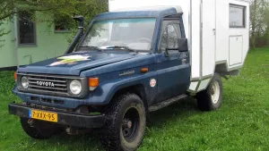

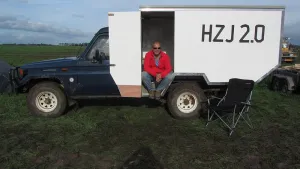

  • Umbau Landcruiser HZJ75
    • pangeo
    • 11. Mai 2015 um 09:07
    Erste Probefahrt in Fürstenau. Der cruiser fährt einwandfrei und keine Probleme mit dem Camperteil
    Externer Inhalt youtu.be
    gruss, Andre

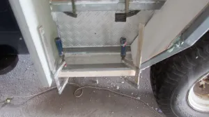

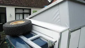

    Hallo Freunde,

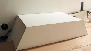

    Hab wieder ein Bisschen weiter gemacht.
    Jetzt eine Ubergang von Kabine nach Womobox. Damit extra Stauraum und weniger Luftwiderstand. Alles mit Aluprofielen zugeklebt.
    Angefangen mit die Matratze zu schneiden
    Auch habe ich selbst meine Standheizung repariert. Die Packung (?) war gebrochen. War einfach zu tun und hab damit viel Geld gespart.
    Mehr Bilder und die ganze Geschichte (in Holländisch, aber google hilft) auf mein Blog http://hzjandre.blogspot.nl/
    gruss Andre

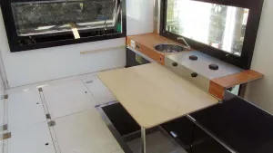

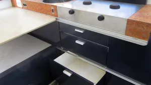

    Hallo Freunde,

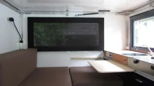

    Ich habe ein Bisschen weiter gemacht mit meinem Projekt. Die Kuche ist fast fertig mit Schubladen die in zwei Richtungen gehen, Nach innen und nach aussen.
    Dazu habe ich eine Lucke gemacht worauf ich eine zweite Kocher hinstellen kann.
    So sind alle Sachen die man fürs kochen braucht auch draussen direkt zugänglich.
    Der Kocher innen habe ich selber gemacht aus eine Edelstahlplatte und der gleiche blaue CampingGaz Kocher. Dazu ein Waschbecken mit Hahn eingebaut.
    Hier noch ein Ubersichtsfoto mit Sitze/Bett und Tisch. Wenn gekocht wird schiebe ich den Tisch nach links damit man vor de Kocher stehen kann und der Tisch ein Teil der Küche wird.
    Man sieht hier auch dass das zweite Fenster eingebaut ist. Gleiche Grösse wie das hintere Fenster.
    Es ist vieles mehr gebaut. Zu sehen auf meinem Blog.
    ‪http://hzjandre.blogspot.nl/‬
    grüsse aus Holland
    Andre

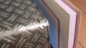

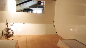

    Ich habe angefangen die Wänden zu kleben. Und Fussboden auch fertig.

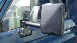

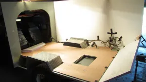

    Gestern sind meine Sandwichpaneele gekommen. Ich denke dass das für jeder hier so ein Moment ist worauf man sich lange gefreut hat. Jedenfalls ging es bei mir so. Jetzt fängt die richtige Bau an. Ich konnte überhaupt nicht warten und der erste Wand hat schon sein Form.
    Weiterhin hab ich noch die beiden originalen Spiegeln verbreitert und Tankeinfüll verlängert
    tschüss Andre
