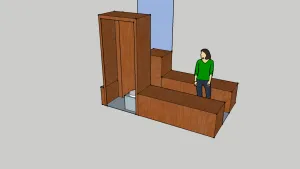

    Jetzt habe ich mal Sketchup angeworfen und fast sofort ist mir auf gefallen was ich sooft schon beim Entwurf vergessen habe.
    Die Radkästen sind im Weg.
    Wie ihr auf dem Bild seht, macht es wohl keinen Sinn die Toi woanderst als links hinten hinzubauen

    Hier mit Küli und Näher
    Bild siehe nächste Seite

    • 27. Oktober 2013 um 10:01
    Das mit dem Klo hinten finde ich garnicht so schlecht.
    Mach das "Bad" nur so tief dass die Türe gerade zu geht.
    Dann klappst du die Tür 2-teilig auf,sodass die offene Türe mit dem Küchenblock abschließt. Dort gegenüber dann das Waschbecken hin.
    So hast du einen Toilettenraum in dem man sich sogar bewegen kann!

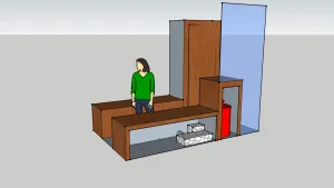

    • 27. Oktober 2013 um 13:37
    oder mit Schiebetür.
    Nächster Entwurf mit Spirituskocher Origo 4100
    wen ich den Wassertank unterboden verlege könnte ich auch einen Gastank oder 2 *6kg Alu da rein stellen.
    muss ich nur nochmal schauen wie das mit Gaskasten ist.
    Muss ich einen Gaseinbau vom Tüv abnehmen lassen ?
    Oder reicht eine Gasprüfung?

    Noch ein Entwurf
    jetzt mit 2 Betten, allerdings sitzt die Toilette auf dem Radkasten, ob das nicht zu hoch ist?
    Und vorher muesste ich ein Testbett hinten bauen damit meine Frau das testen kann.
    Dafür wäre jetzt Platz für z.B. Gasflaschen.
    Ich suche einen Gasschrank für 2 * 6kg Alugas, nirgends gefunden. oder selber bauen?

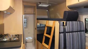

    Hallo HerrBert,
    ich hatte auf der Messe in Düsseldorf auf 5,70m noch einen wie ich finde
    platzsparenden Entwurf gesehen, anbei mein Foto.
    Ist zwar mit Hochbett, aber "kuscheln" kann man ja auch vorher unten ;)
    Vorne (nicht ganz auf dem Foto) beginnt dann ein Sitz mit Tisch
    und daran dann zudem die beiden drehbaren Vordersitze.
    Einfach mal als Anregung.

    • 3. November 2013 um 17:25
    Hallo Herrbert,
    die Gasprüfung reicht. Die ist quasi das "Sicherheitszertifikat", das der TÜV sehen will. Wo Du die machen lässt, beim TÜV oder bei einem anderen Gassachverständigen, ist Deine Sache. Wobei mein Womo-fritze mich gerne mal nachschrauben lässt und nochmal abdrückt, ohne etwas extra dafür zu kassieren. War bei mir meist bei der Erstabnahme nötig. :cry:
    Zitat von HerrBert
    ...allerdings sitzt die Toilette auf dem Radkasten, ob das nicht zu hoch ist?
    Ich kann jetzt nicht erkennen, wie das Teil eingebaut ist. Aber wenn da noch Platz für die Füsse ist, spricht nichts dagegen, die ganze WC-Einheit mit dazugehörigem Fussboden eine Stufe höher zu setzen.
