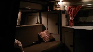

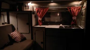

    Mal was neues: Sitze und Türpappen
    Und dann der Scheibenrahmen:
    Alles wichtige habe ich hier an Bildern schon gezeigt.
    Wer drei Zeilen Text mehr lesen will: http://www.schlumpfontour.de/10-2015-ein-pa…karosserie_2228

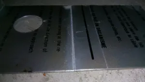

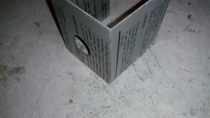

    Hast du dich vielleicht ein bischen vermessen und hattest doppelte Arbeit? :roll:
    Kleiner Tipp:
    wenn du ein Blech biegen willst: die zu biegende Kante anzeichnen (wie in deinem Fall mit Blau), dann mit der Flex einen Kanal rein schneiden (bei 1,5mm Materialstärke schneidest du den Kanal ca. 0,5 oder 0,75mm tief). Anschliessend braucht es nur noch einen festen Druck mit der Hand. Das dann das ganze noch traghaft wird einfach alle paar cm einen kleinen Schweisspunkt.
    So bekommt man zu Hause sehr schöne und genaue Kanten hin. :wink:

    Wow, sind die GUT, die Kanten!
    ich habe so jetzt noch nicht genau die Erfahrung. Aber das sieht wirklich gut aus!
    Sonst lasse ich das mein Bruder machen - der kann's ist aber gerade nicht zur Hand.
    Ich hoffe, ich muss jetzt nichts mehr kanten und biegen, Holz fällt mir einfach einfacher.
    > ich habe mich eigentlich nicht vermessen, ich habe die Batterie und zwei holzlatten dahin gelegt,
    warum es nicht passte, keine Ahnung. Naja man wächst mit seinen Aufgaben :D
