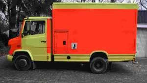

    • 4. Dezember 2014 um 12:36
    ich habe mich noch nicht großartig vorgestellt hier. Ich kam hier her über das "Blaue Allrad LKW Forum", wo ich fleißig mitlese allerdings mangels LKW wenig zu schreiben habe ;)
    Hier habe ich auch schon den einen oder anderen sehr sehr interessanten Thread lesen dürfen.
    Ich habe einen alten T3 Syncro, ausgerüstet zur Stromversorgung mit 2 x 100Wp, Sterling B2B1245, Stecca 2020 12V und 2 x 95AH Batterie.
    Eines der Module hängt seitlich am Hochdach und läßt sich schnell mal abnehmen und in die Sonne stellen. Damit kann ich unseren Strombedarf gut decken (Kompressorbox, Licht, Netbook, Router und kleinere Ladeaufträge).
    Nun haben wir uns einen EX-RTW zugelegt und der soll in den nächsten 2 Wochen soweit sein, dass wir ein paar Wochen damit "um die Ecke" können. Sondersignale, Sitze und Liegen sind wech und Zulassung als WoMo über 2,8t erledigt. Bett reingeschraubt und auch ein wenig Wasser fließt schon.
    Aber der Strom!
    Ist schon ein wenig unübersichtlich für einen Nicht-Stromer wie mich. Ich glaube auch nicht, dass ich die ganze Verkabelung in den 2 Wochen bis Abreise noch verstehe.
    Das Auto hat 2 Starterbatts und zwei Verbaucher Batts, jeweils auf 24V zusammengeschaltet und dann mit einem elektr. Trennrelais (ELAB SP1318 oder 19??) getrennt. Es gibt, wenn Landstrom zu Verfügung steht, ein Ladegerät von der Fa. LEAB mit dem diese Batterien dann wohl auch geladen werden können.
    Für 12V Verbraucher ist auch ein DC/DC 24/12 verbaut.
    Manche Verbraucher/Kabel haben immer Strom (Dauerplus Klemme 30), andere nur, wenn die Zündung an ist (Klemme 15)
    Natürlich nicht immer so, wie wir es gern hätten ....
    Es soll aber nun auch noch auf die Schnelle ein wenig Solar mit aufs Dach und da habe ich nun schon wieder ausreichend gelesen, um nun ein wenig unentschlossen aus der Wäsche zu schauen.
