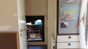

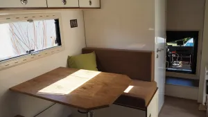

    Servus miteinander,
    die letzten Wochen waren ziemlich stressig, weshalb auch die weitere Dokumentation hier etwas zu kurz kam. Und eigentlich sollten wir seit gestern schon unterwegs sein. Aber wie das Leben so spielt, geht nicht alles so wie geplant :cry:
    So haben wir notgedrungen die Bremse getreten - die Zeit nutze ich für die kleinen Dinge, die noch nicht fertig waren oder noch verbesserungswürdig sind. Um aber erstmal diesen Trööt zu beenden (was heißt schon beenden...) hier noch einge Bilder des fertigen Ausbaus. Wie ihr seht habe ich auch eine gute Lösung für die schmalen Küchenauszüge gefunden, incl. Tritt fürs Bett!
    Es gibt natürlich (und jeder von euch kennt das) noch viele Ideen in der Schublade 8)
    Irgendwann möchte ich noch von meine Pleiten, Pech und Pannen berichten. Auch meine "Best of" der Werkzeuge möchte ich zusammenstellen. Mal sehen.
    Die Arbeit hat unglaublich viel Spaß gemacht (meistens jedenfalls) und auch wenn ich manches jetzt anders machen würde, gefällt mir das Ergebnis wirklich gut. Ohne Vorkenntnisse zu haben, habe ich mich durch unzählige Schwierigkeiten gearbeitet - nicht zuletzt mit eurer Hilfe! Ob ich den wohl jemals verkaufen kann?
    Aber davon kann momentan keine Rede sein. Jetzt ist Reisen angesagt!
    Thomas

    • #126
    Das sieht echt gut aus! Vor allem in der Farbkombination mit dem Holz. super gemacht :!:
    Dann erst mal viel Spaß beim Reisen !

    Hallo Thomas,
    wirklich wunderschön geworden, Dein Wägelchen. Aber ehrlich gesagt glaube ich kaum, daß Du wirklich keine 'Vorkenntnisse' hattest - das Ergebnis sieht einfach zu perfekt aus!
    Einzig hinsichtlich der freiliegenden Wasserleitungen habe ich Bedenken: Es besteht immer einmal die Gefahr, daß man beim Einräumen o.ä. unachtsam ist und dann könnte man unbeabsichtigterweise eine Leckage verursachen - für mich der Horror schlechthin nach 10 Wasserschäden im Haus... Ein (leicht) abnehmbarer Schutz drumherum wäre für mich ein muß!
    Aber jetzt erst einmal: gute Reise - wohin es auch immer gehen wird. Wobei: ich wüßte da ein schönes Ziel: Bodenheim ;)

    • #136
    Sieht wirklich sehr stimmig aus,passt für mich jetzt super zusammen :D mit den hellen und braunen Oberflächen Respekt,super gebaut ! Auch die stabilen Klappenschlösser passen gut.Das einzigste,was mir jetzt nicht so gefällt,währe,die Kühlschranktür,der Rollladen da drunter,könnte farblich besser zu den anderen Türen passen :mrgreen: ,und das kleine Schränkchen ,das von den oberern Dachschränken zum Bett reicht,könnte besser zu den Schränken passen.Aber das ist nur mein Geschmack. :oops: ,und die Seitz Rolloverkleidungen könnten noch etwas versteckt werden,um das Bild zu schönen.
    Ich Persönlich würde mir einen grösseren Durchgang zum Fahrerhaus wünschen,so das ich leicht durch gehen kann,ohne zu klettern,und eine Festtoilette mit grossem Tank,aber sonst richtig geil,dein Teil.Viel Spass beim bereisen der Welt,und natürlich beim wohnen in deinem Aufbau :)

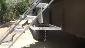

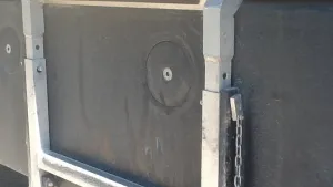

    Hallo Thomas,
    wir bekommen in den nächsten Wochen unsere fertige Leerkabine mitsamt unserem Steyr 12M18 von Ormocar zurück, dann haben wir so ziemlich genau das gleiche vor wie du mit dem Innenausbau....bin schon fleißig am üben, habe mir auch einige Maschinen zugelegt.
    Kannst du mal eine Detailaufnahme deiner Außentreppe (Abstützung)zeigen? Wir gehen auch diesen Weg, ausziehbar ohne Bodenkontakt und Abstützung irgendwo an unserem Kunststofftank.
    Kannst du den Winkel evtl. sogar verändern je nach Situation?

    Hallo Thomas,
    hier mal Bilder, wie die Aufnahme der Treppe an dem kunststofftank gelöst ist. Ich habe zwei Möglichkeiten, die Treppe abzustützen, um die erste Stufe je nach Bodenniveau mehr oder weniger hoch zu haben. Die Abstützung wird bei nichtgebrauch am Tank hochgeklappt und mit den Sicherungsbolzen gehalten. Nur bei leichter Verschränkung liegt die Treppe nicht ganz korrekt auf den Haltern auf. Der Drehpunkt der Halterung ist ganz unten am Tank, was aufgrund der hohen Hebelkräfte auch absolut notwendig ist.
    Die Lösung funktioniert sehr gut und ist völlig simpel.

    • #139
    Aua... bin gerade beim Handstand zum Bildergucken umgefallen ;) Aber es zeigt sich wieder: mit etwas Grips findet sich für jede Bausituation eine Lösung!
    Allerdings: hält der Kunststofftank auf Dauer die Scherbelastung (Kraft tritt unten quer zum Tank ein) aus? Oder hast Du da ein robustes Gegenlager integriert?

    • #140
    Ja, das mit den falsch dargestellten Vorschaubildern ist doof. Habe ich mit dem iPad aufgenommen und direkt gepostet. Dann kommt das wohl so :?
    Dadurch, dass die Aufnahme der Stütze an der bodenplatte befestigt ist, und diese ist mit 18mm ausreichend dimensioniert, sollte die Kraftaufnahme kein Problem sein. Die Zeit wird es zeigen.
