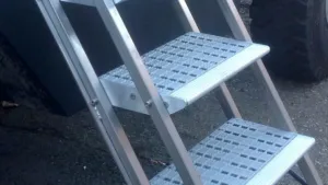

    Hallo zusammen, ich suche schon seit geraumer Zeit erfolglos ein bestimmtes Treppenprofil aus Alu zum Selbstbau, besteht aus zwei Teilen(Vorderkante extra, meine ich).
    Kennt jemand den Hersteller oder die Bezugsquelle der Stufe?
    Gruß Thomas
