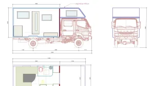

    Hallo zusammen da wir in der Zwischenzeit unserer Basisfahrzeug gefunden haben und auch die Planung noch einmal etwas angepasst wurde, ist jetzt Grösse und Dimension festgelegt. Bei unserem jetzigen Fahrzeug bestehet die Dachplatte aus einem Stück, also Rückwand, Dach und Alkoven fast 10.5 Meter, besonders im Alkoven gefällt uns dieses Detail sehr gut. Jedoch beim aktuellen Projekt wären das 11.5 Meter was ich mit Susanne zusammen nicht bauen kann, nun meine Frage darf man in der Fläche die Platten zusammen fügen und die Fuge noch 200 oder 300 mm mit GFK abdecken oder muss ich auf einer Kante die Fuge ausbilden. Nach dem Alkoven wäre Ideal weil ein Teil vom Dach noch auf der Wand zum Fahrerhaus aufliegen würde. ( siehe Zeichnung )

    Hallo Stefan,
    wenn ich das richtig sehe ist bei deinem neuen Projekt die geforderte Länge einen Meter länger
    als die Plattenlänge?
    Du mußt also einen Meter "anstückeln" um die geforderte Länge zu bekommen!?
    Ich würde den fehlenden Meter im Alkovenboden anstückeln um eine durchgängige Dachhaut zu haben.
    Im Alkovenboden ist meiner Meinung nach auch die Optik nicht so wichtig da innen sowieso nicht
    zu sehen und von Außen sieht man durch das Fahrerhaus nicht viel - wenn es gut verschliffen wird
    sieht man nichts.

    Ich würde auf jeden Fall die Rückseite mit Sandwich bauen und dann die komplette Dachpartie mit Alkoven
    möglichst mit komplettem Alkovenboden am Stück mit GFK belegen , wobei lt Deiner sehr schönen Zeichnung
    die untere Alkovenrundung m.E. nur mit Heißluft möglich ist , sonst platzt die GFK-Tafel besonders wenn man nur
    4 Hände zur Verfügung hat.
    Den Schaumkern kannst Du ja beliebig anstückeln - nur sollte nicht gerade die untere GFK-Bahn an der gleichen
    Stelle angestückelt sein , um optimale Stabilität des Gesamt-Sandwich zu behalten.

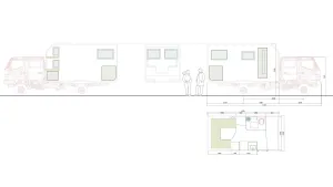

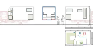

    faszinierend, der Fuso und Dein Grundriß! Das gesamtfahrzeug soll nur 50cm länger werdne als meine Urlaubskabine, bietet aber 1,2m mehr Innelänge - genial! Wenn ich von Deiner Rücksitzbank 60cm abziehe und auf den Schrank vor der Naßzelle verzichte, habe ich genau meinen Grundriß ;)
    Zu Deiner Frage: ich würde kein unlösbares Problem darin sehen, zwei Sandwichplatten auf dem Dach stumpf aufeinander stoßen zu lassen - solange sie ordentlich miteinander laminiert werden und somit wieder eine wasserdichte, statisch genauso stabile Dachhaut ergeben... Allerdings wäre mir der Aufwand zu viel, deshalb würde ich eher Christophers (VWBusman's) Vorschlag realisieren.

    Ich glaube ich habe mich etwas ungenau ausgedrückt, eigentlich ist schon die Meinung das ich Sandwichplatten verwende beim Alkoven würde ich sie Innen einschneiden und rumbiegen deshalb möchte ich nicht alles am Stück kleben. Als Alternative wäre das Detail wie bei der Kabine vom Kuhtreiber auf Gehrung was aber einen GFK Winkel mit irgendeinem Winkel nach sich zieht :shock: deshalb war die Frage kann ich auch im graden Stück den Stoss haben weil gerade lässt sich problemlos abdecken. Bei der Rückwand ist es klar 90° Winkel brauch ich auch bei den Seitenwänden.
    Gruss Stefan

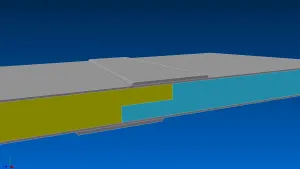

    Ich sehe da kein wirklich großes Problem ein Sandwich zu stückeln wenn es denn sein muss, eine Stufe ausfräsen, satt Kleber hinein und erstmal fügen, wenn der Kleber hart ist aussen und innen jeweils einen Glecoat Streifen auf die sauber aufgerauhte Oberfläche kleben, wenn möglich die Kanten schön anfasen um keine unnötige Spannungspitzen zu produzieren. Das Dach wird an dieser Stelle am besten halten :D:D
    Das lässt sich sauber realisieren, herausquillenden Kleber mit einer Silikonklinge sofort abziehen und du bist lackierfertig.
    Grüße Peter

    Das Anstückeln würde ich aber auch lieber vermeiden. Auf dem Dach hast du dann Kanten wo immer etwas Wasser stehen bleibt.
    Bei meiner Ormocar Kabine ist das Dach und der ganze Alkoven aus einem Stück gemacht. Die Rundungen sind innen entsprechend eingesägt und wieder zusammengeklebt.

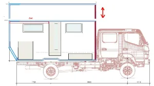

    über den Preis und die Zeit müssen wir, denke ich, nicht diskutieren, meine jetzige Kabine ist auch am Stück, aber es gibt bestimmt viele Kabinen die oben rundum eine Kante haben also auch da, das Wasser stehen bleibt, wenn man ganz gerade steht. Für mich ist es jedoch interessant eure Meinungen zu kennen und ich bin froh, dass es auch positive Stimmen gibt, ich hab es mir genau so vorgestellt wie es Peter gezeichnet hat den Stoss möchte ich auch noch abstützen auf der Wand zum Fahrerhaus ich hab`s versucht einzuzeichnen.
    Herzliche Grüsse Stefan

    Was mir gerade auffällt, du planst ja einen riesen Alkoven mit über 2m Länge. Bei der Länge finde ich wird das schon mit der Stabilität kritisch.
    Das 2. ist die Höhe: Es sieht so aus, als wenn das nur 60-70cm sind? Da würde ich drüber nachdenken im Alkovenbereich die Decke höher zu ziehen. 90cm sollten es schon mindestens sein nach meiner Meinung.
    Innen oder Aussen ? Aktuell aussen 860 mm innen 750 mm ist nicht üppig müsste aber reichen :wink: ich Plane auch noch ein grösseres Dachfenster im Alkoven, beim jetzigen sind es 60mm mehr, auch mit zwei Meter Betten. Von der Stabilität her wird der Alkoven auf dem Dach abgestützt.
    7.611
    • 10. April 2013 um 21:45
    Innen habe ich gemeint. Da kommt ja auch noch die Matratze und eine Unterlage drauf, und man sollte schon im Bett noch sitzen können. Also weniger wäre mir zu eng. Aber es gibt auch viel weiße Ware, da ist weniger Platz. Wenn du damit klar kommst,ok.

    • 10. April 2013 um 22:01
    Hoi
    Ja als Sitzhöhe plane ich z.B. innen mindestens 80cm über der Matratze. Ausser vielleicht bei Kindern.
    Bequemer ist 90cm immer innen natürlich.
    Grüsse Willy

    Hallo Stefan,
    bei 75cm Alkoveninnenhöhe hast Du wenn die Matratze drin liegt noch maximal 60cm lichte Höhe.
    Für meinen Geschmack sind das mindestens 20cm zu wenig.

    den Alkoven vom Wohnkoffer auf dem Dach des Fahrerhauses abzustützen, ist eine zweischneidige Sache. Wohnkoffer und Fahrerhaus sind auf Gummilagern befestigt und schwingen für sich. Dazu kommt noch die Rahmenverwindung vom Fahrgestell. Eine Abstützung verbindet Koffer und Fahrerhaus, es zerrt und reisst. Und irgendwann zerreisst es etwas.
