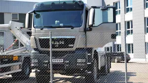

    Hallo Chrostopher, is ein MAN TGS 26-480 6x6. Die TGS Baureihe aus zweierlei Gründen: Wir wollen einen 4-Sitzer draus machen aber keine lange DOKA Kabine. Da bietet sich der Umbau der Schlafliege zu Sitzen an. Hinterachsen sind luftgefedert um zum Einen einen gewissen Niveauunterschied beim Übernachten einfach auszugleichen und zum Anderen kann ich die letzte Achse heben und habe dann einen Wendekreis fast wie ein PKW :D (3900 Radstand)
    Grüße Peter

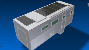

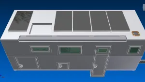

    Möchte heute ein paar Bilder der Planung reinstellen. Im prinzip ist die Leerkabine mit Teilen der Technikinstallation bereits zu sehen.
    Die Möbel fehlen noch :D
    Der Aufbau hat eine Aussenlänge von 6500mm.
    Von der Rückseite ist der Heckbereich durch eine grosse Klappe zugänglich. In der Heckgarage findet bei Bedarf ein Quad platz, welches auf einer Platttform mit Spanngurten "in die Knie gzwungen" wird und so unterm Bett platz finden soll. Der höhere Lenker findet dann hinter dem Bett platz.
    Hierzu habe ich die Wassertanks auch seitlich angeordnet um die notwendige Länge zusammen zu bekommen.
    Die Seiten in der Heckgarage werden mit Regalen verbaut.
    Am Dach 5 x Solar (plane keinen Gas an Board), große Klappe über dem Bett für den Sternenhimmel, kleine Yachtluke in der Dusche zum dauerhaften lüften und eine eingelassene Markise.
    Soweit die Theorie :roll:
    Grüße Peter

    Noch ein Hinweis zur Markise:
    Ich würde die entweder länger machen oder 1,5m nach hinten versetzen.
    Jetzt hast du in der Mitte die Türe. Bei Schlechtwetter sitzt man aber mittig unter der Markise, dann fällt man direkt auf den draußen stehenden Tisch. Besser ist,wenn die Türe ehr am Rand des Markisenbereich ist.
  • MuPeBe
    475
    Österreich
    • 26. März 2012 um 21:19
    Hallo Holger, geb ich dir vollkommen recht, die Kompromiss-Platzierung der Markise hat sich vorerst wegen dem Markisenkasten so ergeben.
    Die ursprüngliche Markise war in der Bauhöhe etwas höher was im Kopfbereich des Bettes eng geworden wäre, so hab ich sie nach vorne gebaut.
    Jetzt bin ich hier deutlich schlanker was ein verschieben möglich machen würde und auch sicher Sinn macht, danke! :D
  • Mobilix
    964
    Gengenbach
    • 26. März 2012 um 21:43
    Hallo Peter,
    auch meinen Respekt vor dem großen Projekt und der schon weit detaillierten Planung. Bin gespannt auf die kommende Entwicklung.
    Mir ist auch gleich die Markise aufgefallen. Einmal, wie schon besprochen, etwas weit vorn. Zum anderen aber auch zu hoch. Wenn Dir die Markise am Boden noch Schatten spenden soll und nicht nur als Schlechtwetterschutz dient, dann müsstest Du sie viele Meter ausfahren können, um auch bei etwas schrägerer Vor- u. Nachmittagssonne noch rd. 2 m am Boden zu beschatten. Da wäre zu überlegen, ob die Markise nicht günstiger unterhalb der Fensterlinie an der Seite untergebracht wäre.
    Damit würde auch die Markisen-Eintiefung am Dach entfallen, die ich als echtes Konstruktionsproblem und Kostenfalle sehe. Um bei all diesen Winkeln die Kräfte sauber zu übertragen und das ganze auch noch dauerhaft dicht zu halten, ist hoher Aufwand zu treiben. Und im Innenraum zieht das einen Haufen zusätzliche Abtreppungen bei den Einbauten nach. All das kostet und macht das Arbeiten deutlich schwerer.
    Der folgende Kritikpunkt kommt aus einer wohl gänzlich anderen Auffassung vom mobilen Leben heraus: Du hast auf einer Gesamtgrundfläche von ca. 14 qm nur einen einzigen gemeinsamen Aufenthaltsbereich. D. h., wenn einer von Zweien mal seine Ruhe braucht, muss er spazieren gehen oder hinten ins Bett. Das wäre mir bei diesen Ausmaßen zu wenig. Ich würde dem hinteren Bettbereich etwas Auslauf gönnen und mittels WC/Bad eine Trennung zu einer Sitzgruppe hin herstellen. Doch so etwas werdet Ihr Euch sicher überlegt haben. Mir wäre das total wichtig, um dauerhaft auf engstem Raum gut miteinander klarkommen zu können. Und man hätte nicht unmittelbar alle Kochdünste in den Bettfedern :D .
    Gruß, Mobilix

  • restler
    650
    • 26. März 2012 um 22:23
    Hallo Peter
    Ich denke, deine Kabinenbreite wird um die 2,4 m betragen. Bei deiner Bettanordnung hat das Bett in einer Richtung natürlich dieses Ausmaß. Ist das nicht unökonomisch? Ein knapper Quadratmer davon ist doch eigentlich verschwendet?
    Wenn du die Betten längs anordnest, passt da neben noch mindestens ein Kleiderschrank oder, oder. Die Heckgarage würde dann geringfügig kleiner/schmaler. Der Wassertank hätte dann eben eine etwas andere Form. Fürs Quad sollte es noch gut reichen.
    Andererseits hast du eine Grundfläche, deren Größe ich nur erreichen würde, wenn ich noch ein Stockwerk drauf setze. Ist eben alles relativ.
    Die wie vielte Grundrissvariante ist das denn? Wenn es die erste ist, bleibt es sicher nicht so.
    Gruß Restler
  • MuPeBe
    475
    Österreich
    • 26. März 2012 um 23:01
    Hallo Leute!
    Danke für die vielen Tipps und Tricks!
    Mobilix: Du hast sicher recht wenn du meinst dass die Markise unter der Fensterlinie besser aufgehoben wäre, hatte ich auch schon gezeichnet, aber der Kasten an der Innenseite ist nicht vernünftig zu verstecken. Hauptsächlich dient die Markise um bei Schlechtwetter einen kleinen Schutz zu haben, obwohl mir die Windempfindlichkeit durchaus bewusst ist.
    Als reine Beschattung finde ich ein Tarnnetz an einer Airliner-schiene befestigt am besten, luftdurchlässig und leicht.
    Ursprünglich hatte ich einen klassischen Grundriss, von vorne Sitzgruppe, Küche, Bad und Bett geplant, es hat sich aber herausgestellt das uns die offene Variante einfach besser gefällt und der Durchgang zum FH ist ohne klettern möglich. Wir finden es ganz gemütlich wenn man auch mal tagsüber im Bett lümmeln kann ohne gleich weggesperrt zu sein :D und sollte mich meine Teuerste mal nicht aushalten so sind die Regeln klar: Ab ins Führerhaus zum schlafen :lol:
    @Nunmchmal: Strom ist die Alternative, ein kleiner Hondagenerator ist sicherheitshalber dabei, aber die Lichmaschine plus Solar sollte für normal reichen.
    restler: Ich habe mittlerweile schon aufgehört zu zählen was ich alles ausprobiert habe, für uns scheint es nun eine gute Lösung zu sein. Hoffentlich :D

  • Mobilix
    964
    Gengenbach
    • 26. März 2012 um 23:24
    Hallo Peter,
    das Fahrerhaus, ja, das hatte ich nicht bedacht. Hab mal nach dem TGS-Fahrerhaus gegoogelt, da kann man sich ja eine richtige Truckerhöhle basteln :P , samt eigenständiger Beschallung. :D
    Mit so einem großen Tarnnetz zur Beschattung hast Du natürlich einen super Effekt, aber es kostet Dich einen Haufen Zeit, das immer auf- und abzubauen. Und am Ende hast Du doch einen ganzen Kleinwagenkofferaum voll Gerödel: Plane, Leinen, Aufstellstangen, Häringe, ... Habe das viel praktiziert, war zu geizig für eine Markise und immer neidisch auf die Joghurtbecher. Jetzt kommt mir doch eine her.
    Planst Du eigentlich einen doppelten Boden? In den Bildern ist davon noch nichts zu sehen. Bin vor allem auch neugierig auf Dein Heizungskonzept.
    Gruß, Mobilix
    5.006
    • 27. März 2012 um 09:35
    HAllo Peter,
    warum willst Du die Markise unbedingt versenkt haben?
    Wie mobelix schon geschrieben hat ist die Markise auf dem Dach kein sehr ergiebiger Sonnenschutz.
    Meine Markise ist auf ca. 3m Höhe angebracht und da wird es oft mit dem Schatten schon eng.
    Leider hat meine Markise bei mir nicht unter das Küchenfenster gepasst sonst wäre sie auf ca. 2,20m
    montiert worden und ich bin mir sicher das sie mir dann mehr Nutzen bringen würde.
    Auch bei der Verwendung als Wetterschutz ist es ratsam die Markise nicht zu hoch anzubringen.
