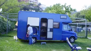

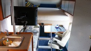

    Trotz allem: hier ein Bild von meinem "alten" Womo, kein Alkoven, sondern nur teilintegriert mit pneumatischem Längshubbett , mittlerweile auf 3,80 Tonnen zugelassen, weil 3,50 T echt knapp sind.
    Wir haben 160 ltr Wasser an Bord, Boiler nochmal 10 Ltr, alle Möbel auf Basis von Pappelsperrholz, am Ende waren es dann 3.180 kg auf der Waage
    Kabine ist auch von Ormocar.
    Das mit der Teilesuche vor dem Baubeginn ist eine gute Sache, da hat man noch Zeit zum schauen.
    Andreas
