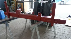

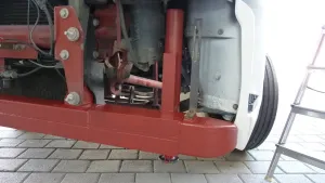

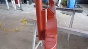

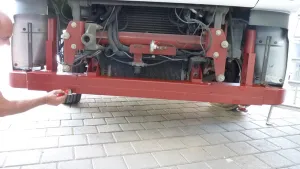

    Nach längerer Pause habe ich mich endlich wieder aufgerafft, an meiner Burg weiter zu bauen.
    Wie schon angekündigt will ich noch hydraulische Stützen einbauen. Wie schon so oft hatte ich mit das einfacher vorgestellt, als es dann kam.
    Als Kolben habe ich die Dimension 80 x 40mm gewählt, Gesamtlänge 580mm mit einem Hub von 500mm, doppelwirkend, diese Abmessung soll eine Traglast von 5 Tonnen bei 180 bar haben.
    Die Plazierung der hinteren Stützen war keine große Sache, da ist genug Platz vorhanden und direkt hinter den Stabilisatoren stören sie auch am wenigsten.
    Die Pumpe und den Verteilerblock habe ich in der Garage plaziert, neben Smartie ist genug Platz und sollte doch mal ein Tropfen entweichen, stört mich das dort am wenigsten.
    Aber vorne wurde es dann schwierig, im Bereich der Vorderachse ist zu wenig Platz und dahinter schmiegt sich der Aufbau so nah an den Rahmen, dass für die Stützen kein Platz zu finden war. Eigentlich wollte ich auf Stützen verzichten, aber nur die Luftfederung als Ausgleich auf schrägen Stellplätzen ist in der Praxis zu wenig.
    zum Schluß haben wir uns entschieden, die Kolben am vorderen Auffahrschutz zu montieren und diesen zu verstärken.
    Jetzt müssen noch die Leitunge verlegt werden, ein Schaltpult bauen und dann kann es losgehen.

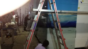

    Endlich habe ich wirkliche Profis für die Verklebung gefunden.
    Da kann man sofort sehen, dass die das schon viele Male gemacht haben, die Folie schmiegt sich ans Auto wie eine zweite Haut, saubere Schnitte, perfekte Kanten, die Motive sauber zusammengesetzt.
    Leider werden sie heute nicht fertig und können erst nächste Woche weiter machen, aber das stört mich jetzt wirklich nicht mehr.
    Morgen werde ich meinen Großen bei Tageslicht fotografieren und Bilder einstellen.
    Die Zwei kann man wirklich empfehlen, gebe den Kontakt gerne weiter.

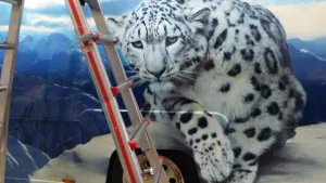

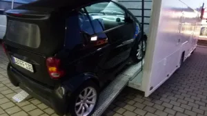

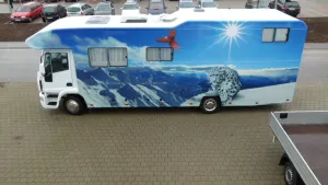

    Hallo an alle im neuen Jahr, verbunden mit den besten Wünschen für eure Projekte.
    Es gibt wieder einiges zu berichten von der Schrauberfront, Erfreuliches und auch nicht so Erfreuliches.

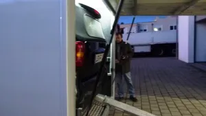

    Nach TÜV und Zulassung habe ich jetzt erstmals den SMART verladen und eine ausgiebige Probefahrt mit dieser zusätzlichen Ladung unternommen. Das Verladen dauert keine fünf Minuten, Entladen geht in zwei Minuten. Die Luftfederung hinten abgesenkt und vorne angehoben ergibt eine sehr niedrige Ladekante und die schräge Ebene sorgt dafür, dass der Kleine leicht aus seinen Vertiefungen für die Vorderräder rollt. Die hinteren Räder werden mit Gurten speziell für den Fahrzeugtransport gesichert, die kosten wenig und sind sehr praktisch und einfach zu handhaben. Bei der Probefahrt zeigte sich kein Unterschied zu einer Fahrt ohne Last im Heck, die Luftfederung macht ihre Arbeit perfekt. Nach den Feiertagen fahre ich nochmal beladen auf die Waage, um zu sehen wie sich die Achslasten mit dem SMART hinter der Hinterachse verändern.
    Die Außenbeklebung hat leider viel Ärger verursacht und ist im Moment zumindest erst mal auf Eis gelegt.
    Beim ersten Versuch haben die Verkleber nach der ersten Bahn bereits abgebrochen, da die Folie auf der geschliffenen Grundierung nicht halten wollte. Dieser Primer ist zwar glatt wie ein Spiegel nach dem Schleifen, aber auch "offenporig", und das ist scheinbar ungeeignet für eine Folienverklebung. Das war auch für die Fachleute neu.
    Also wieder zurück in die heimische Werkstatt, 10 kg Autolack besorgt und den ganzen Aufbau (ohne Dach) lackiert. Das Ergebnis war zufriedenstellend, die wenigen Staubeinschlüße haben wir auspoliert. Schließlich sollte der Untergrund nur verschlossen werden und eine homogene Oberfläche für den Kleber bilden, auf Schönheit haben wir nicht so geachtet.
    Also auf ein Neues, wieder zu den Verklebern gefahren und zweiter Versuch. Jetzt stellte sich heraus, das die Folie wohl nicht so geeignet war um die kleinen Fälze um Fenster und Klappen zu füllen, zudem hatten die Verkleber die Größe des Fahrzeugs unterschätzt und Probleme beim Aufbringen. Die bereits verklebten Bahnen wurden am nächsten Tag wieder abgezogen, jetzt müssen wir den Hersteller der Folien (Folie zum Bedrucken und zweite Folie als Schutzlaminat) kontaktieren und das Problem erläutern. Mal sehen was dabei heraus kommt.
    Schade, denn das Motiv hat mir wirklich gefallen, das wäre mal was ganz Anderes geworden als die sonst üblichen Außenbeklebungen.
    Aber noch ist nicht Ende aller Tage, wir probieren das nochmal, keine Frage (freies Zitat vom Rosaroten Panter).
    Anbei noch ein paar Bilder der letzten Tage.

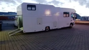

    Es ist vollbracht, das Geschenk zu Weihnachten:
    TÜV bestanden, lediglich zum Thema Gasprüfung gab es ein Mißverständnis, das wurde jetzt aber auch behoben, heute nachmittag wird mein "Großer" zugelassen.
    Der Prüfer war sehr gewissenhaft und hat mir viele Prüfungen erklärt, er hat lange in den Aufbaurichtlinien nachgelesen und mir noch zwei Punkte auferlegt:
    Ich habe die Rückstrahler schlicht und ergreifend vergessen zu montieren, muß ich noch nachholen und wenn die Heckklappe geöffnet ist, möchte er noch am Rahmen unten zwei Reflektoren montiert haben, um das Fahrzeug auch bei Dunkelheit sofort zu erkennen, alles in allem Kleinigkeiten, vorfahren muß ich dafür nicht mehr. Insgesamt waren Gebühren in Höhe von 262, 45 € fällig, dazu 37,- € für die Gas-Erstprüfung und 10,70 € für den Wiegeschein einer öffentlichen Waage.
    jetzt noch die letzten amtlichen Zahlen: Leergewicht mit 3/4 vollem Diesel- und Wassertank 9.420 kg (vorne 3.800kg, hinten 5.620 kg, Zuladung auf der Vorderachse also noch 600kg, Hinterachse noch 2.860kg), Breite 2.370mm, Höhe 3.700mm und Länge 9.700mm, Zulassung auf 11.990 kg
    Jetzt kann es dann mit aller Ruhe an die letzten Feinarbeiten und die Außenbeklebung gehen, denke mal noch vier bis fünf Wochen und er müßte reisefertig sein, auf jeden Fall geht es zu Ostern auf den ersten längeren Trip.
