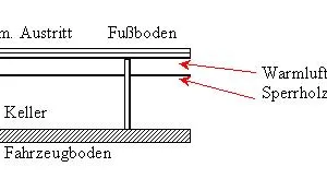

    2.820
    • 30. Dezember 2011 um 10:03
    Zitat von hockd
    Mein Gedanke ist der, wenn ich die warme Luft durch den Boden strömen lasse
    ist der Boden warm, ohne dass ich den Keller unnötig aufheitze.
    Das jetzige Fahrzeug hat keinen Doppelter Boden und der Fußboden
    ist trotz Heizen im Winter Kalt.
    Deshalb würde ich am liebsten ein teil der Warmluft mit dem Fußboden verteilen
    und in anderen Ecken mit den Kartonschläuche von Truma leiten.
    kann man sich das in etwa so vorstellen
    VG

  • hockd
    685
    Erlenbach / Main
    • 30. Dezember 2011 um 15:05
    Genau Anton
    Du spürst wie ich fühle.
    und die Zeichnung ist auch schöner, wie wenn ich es gemacht hatte.
    Viele Grüße Dieter
    und wie verfahren
    2.820
    • 30. Dezember 2011 um 16:29
    tausend Dank für das Kompliment, hockd!
    Da komm ich ja for Freude nicht in den Schlaf :wink:
    Aber so ne Zeichnung ist doch fix gemacht. Mit Word. Kein Problem.
