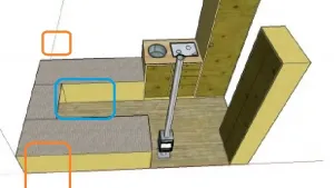

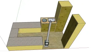

    • #388
    Zitat von dreamteam
    Vielleicht könnte ich ne Skizze machen für bessere Verständniss... ...wenn ich später am Rechner hocke.
    Darüber redete ich:
    ...im Vergleich zu deinem Plan...
    Vorteil:
    -viel Platz auf geringem Raum
    -zwischen Dusche und Hochschrank kann eine Tür als Trennwand gebaut werden. Dies hat sich bei uns bestens erwiesen weil man damit sehr gut das Innenraumklima regulieren kann (an sonnigen Tagen der kälteren Jahreszeit kann man sich via Fahrerhaus den Wohnraum gratis aufheitzen. Spät nachmittag, wenn es von vorne keine Wärme mehr gibt, Tür zu und die Wärme bleibt im Wohnraum. Wenn dann geheitzt werden muss geht die Wärme nicht durch die Scheiben im Fahrerhaus verloren. Andersrum funktioniert es im Sommer: Tür zu und Fenster im Fahrerhaus einen Spalt öffnen, Hitze kann nicht in den Wohnraum. Auch die Kühle vom Morgen wird länger gehalten.). Ausserdem kann man sich im Inneren sehr unauffällig aufhalten weil man von aussen nichts rein sieht.
    -Umbauaufwand des Bettes zur Sitzmöglichkeit sehr gering
    -Sitzmöglichkeit an der Hecktür, als ob man draussen sässe.
    -Bei heissen Tagen schläft man mit offenen Hecktüren
    Nachteil: man sitzt auf dem Bett (ob das wirklich ein Nachteil ist?)
    Ok, deine Frage ins Portmonaie zu greifen...
    Das müsst natürlich ihr entscheiden...
    Wobei mit einem Budget von 25tEur ist m.E. beides locker möglich wenn man einen Kompromiss bei der Fahrzeugwahl eingeht, Für 8-10t kann man gewiss ein gutes Womo bauen, und für die restlichen 15.000 wären wir beide min. zwei Jahre unterwegs (ich würde fast sogar knapp drei Jahre behaupten). Und dein jetziger Duc bringt ja auch noch was rein.
    Nur mal so am Rande:
    Wir waren mit nem VW T2 1,5 Jahre unterwegs. Er hat zwar seinen Dienst getan, aber nochmal würde ich es wenns geht nicht so lange machen. Die Grösse, die entspricht ca. deinem Duc, ist m.M. nach ausreichend für max ein paar Monate... ...dann, spätestens wenn es draussen klat wird, fehlt dir schonmal die Dusche... ...dann die Heizung... ...dann hat man zu wenig Platz um 3-7 Tage drin zu verbringen weil es draussen ununterbrochen regnet... Und man könnte noch weiteres aufzählen. Geschweige den vom generellem Platzmangel für all seine Sommer- u. Winterklamotten, das nötigste Werkzeug etc etc.
    Als wir dann zum Mercedes 309 upgradeten war der ein richtiger Palast gegenüber dem T2. Dieser ja, und der entspricht ungefähr deinem evtl. neuen Fahrzeug, das war ein tolles Reisefahrzeug. Zwar immernoch minimalistisch, aber man konnte drin stehen... ...man konnte sich einfach viel viel besser organisieren.
    Also: entweder du gehst auf Langzeitreise mit nem dicken Geldbeutel und nem kleinen Womo (das streitet sich in meinen Gedanken), oder du baust dir ein grösseres Womo und gehst für ein Jahr weniger auf Reise (hört sich für mich besser an).
    Also dann, viel Spass beim Planing! ;) :)

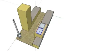

    • #398
    Hallo Beni,
    Danke für die tolle Zeichnung, ich kann nur 2D und habe mal Rückenpolster und Tisch gezeichnet.
    Wäre es möglich das Du das ergänzt, dann wäre das ein schöner Grundriss.
