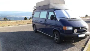

    Es gibt auch eine kleine Variante davon. http://www.t4forum.de/wbb3/index.php…431e5cb5e23c466
    Gruß Micha
    Hallo Micha,
    die Seite ist leider nur mit Anmeldung im Forum sichtbar, kannst du das (Bilder?) irgendwie direkt verlinken?
    Gruß + Danke!
    Volkmar
