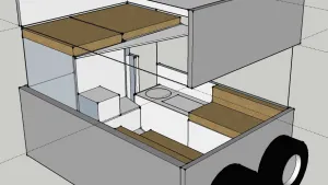

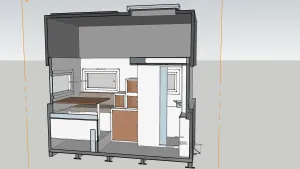

    Salve!
    Bevor es an den Neubau geht, ist es wohl normal, das man alle Eventualitäten noch einmal abklopft. Und da sich in der 3,5-to-Semioffroad-Klasse die Katze fortwährend in Sachen Platz, Gewicht und Platz und Gewicht in den Schwanz beißt, fängt man doch mal an, andere KOnzepte auszuprobieren...
    Mit anderen Worten, ich bin gedanklich gerade bei einer Hubdachkabine angekommen. Alles soll auf eine Singlecab-Pritsche vom Sprinter passen, GG am Ende 3,5 to. Das kann ich nur durch Schaumsandwich beim Möbelbau erreichen und so wenig unnützen Kram wie nötig. Ok, das war schon immer die Devise. Aber wenn man plant, ggf. auch mal 6 Monate in kühleren Umgebungen unterwegs zu sein, ist das Prinzip Außendusch-anschluss nicht mehr ganz so optimal... Also wäre ein Bad schön. Da aber festes Bett, große Pantry und feste Sitzgruppe mit Liegeplatz für Hund unterm Tisch vorrang haben, wirds schwierig, will man noch atmen.
    Daher hier mein erster, dahingesponnener Entwurf.
    Wer darin etwss von procab wiedererkennt, liegt so falsch nicht...
    Freue mich über Meinungen!

    wie hoch ist denn der Raum unter dem Bett?
    Mir gefällt deine Idee sehr gut.
    Wichtig wäre mir das man auch bei abgesenktem Dach in der Kabine halbwegs aufrecht stehen kann.
    Wenn man auf Reise ist und "nur" mal etwas kochen will sollte das ohe das Dach anzuheben machbar sein.
    Kannst Du ein paar Maßangaben zu der Kabine und dem Ausbau machen? Das wäre hilfreich um eventuell Verbesserungen und Veränderungsvorschläge zu machen.

    Natürlich, Maße. Klar.
    Die Stehhöhe bei geshlossenem Dach liegt bei 190 cm, die aber faktisch in dem Fall nciht ereicht werden. Da gehen im Bereich Pantry/Bad der Aufbau für das Bett ab, die Sitzgruppe achtern wiederum ist erhöht.
    Klar ist: ohne Kunstlich ist es im Bus in diesem Zustand dunkel, aber es lässt sich alles benutzen bis auf das feste bett.
    Dafür habe ich zur Zeit auch vorgesehen, das die Tür nach innen öffnet, das ist einfacher umzusetzen, als irgendwelche anderen basteleien.
    Ein paar andere Maße:
    Höhhe überm Bett ausgefahren sind 80cm angepeilt, Sitzgruppenlänge 120cm, Badgrundfläche 80x120 (zeitgleich Kleiderstauraum in Hängetaschen, die zum Duschen ausgelagert werden)

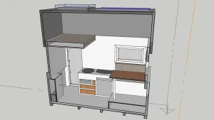

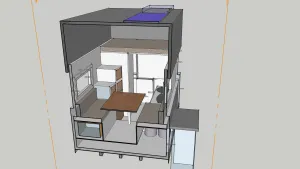

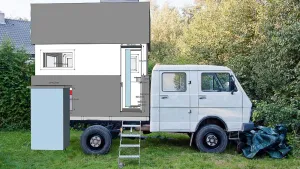

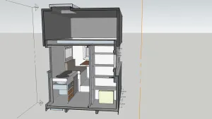

    So.
    Ein paar Wochen sind ins Land gegangen und irgendwie steht auf einmal ein alter LT 45 4x4 vor der Tür. Die gewünschten Modifikationen am Sprinter wären teurer geworden als der ganze LT...
    So ist die Kabine noch einmal 10 zentimeter in der länge geschrumpft und dafür 20 in der breite gewachsen, so passt sie theoretisch auf beide Autos drauf.
    Auch die Innenaufteilung nähert sich dem Ende, durch den kurzen Radstand des LT gilt es die schweren Dinge sehr weit vorne unterzubringen. Der Wassertank bleibt unterflur, die Lebensmittelvorräte sind genau auf Hinterachshöhe, die großvolumigen Stauräume in der Sitzbank sind vor allem für leichtgewichtiges + Heizung reserviert.
    Etwas eng empfinde ich noch den Eingangsbereich, das lässt sich aber wegen der geplant nach innen öffnenden Tür nicht anders hinbekommen.
    Das Dach werde ich jetzt wie ursprünglich geplant mit vier dehnungsarmen Seilen anheben, die in einer Ecke gemeinsam auf eine kleine Winde laufen. Einfach, leicht zu reparieren, günstig. Gegen verkanten plane ich jetzt mit rundum 2cm Luft, die mit einer Mink-Bürste abgedeckt werden, Langer&Bock hat bei seinen großen Kabinen 3cm Spiel, dann sollte das in meinem Format dicke reichen.
    Kleines Gimmick: Die Stauraumklappe wird bei Bedarf zur Außendusche.
    Und so wird es aussehen, freue mich über weitere Anregungen und Anmerkungen!
