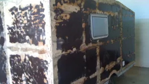

    hier mal ein Zwischenstand der Arbeiten!
    Großzügig abgeschliffen, Kanten gerundet, mit Reiniger abgewaschen. Schraubenlöcher werden noch verspachtelt und dann wird die ganze Kiste grundiert!

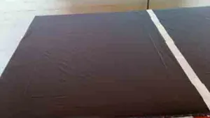

    bei wärmeren Wetter konnte ich beginnen die Grundierung zu rollen.
    Als nächstes kommt die GFK-Haube dran. Dafür werde ich wohl die Halle trotz der angenehmen 15 Grad noch heizen müssen. Der Gelcoat mag es gerne warm!
