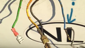

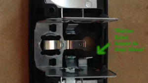

    ich muss an meinem Wohnwagen die Rückleuchten erneuern. Komme nur mit der Verkabelung nicht klar. Hoffe ihr könnt mit helfen?!
    Hier ist die rechte Seite zu sehen. Aber eigentlich laut Plan Gelg=Blinker links; Schwarz=Schlussleuchte links und was machen das blaue und schwarze Kabel da?
    Was sagt ihr zu dem Problem?
    Danke und Gruß,
    Steffen

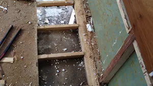

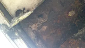

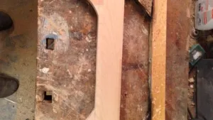

    • 25. Februar 2014 um 22:11
    mal wieder ein kleiner Zwischenbericht (für die es interessiert)
    Neben den schon entdeckten Gammelstellen an den Radkästen hab ich auch in der hinteren linken Ecke noch eine "Torfstelle" gefunden.
    Ich habe mich entschieden die ganzen Latten im Bodenbereich und den Radkasten auf der linken / fahrerseite zu erneuern.
    Hier sind die Leisten über dem Radausschnitt zu sehen, die mit dem Aussenblech verklebt waren und die stabilität brachten.
    Ich mache alle neuen Teile aus massiver Buche. Die neuen Latten werden mit den alten trockenen verleimt und verschraubt, wenn möglich auch mit einem zusätzlichen Holz "geschient". Überplatten oder Zapfen ist schwierig, da ich an den bestehenden Latten nicht die entsprechenden Gegenstücke einarbeiten kann.
    So werde ich mich dann im Bodenbereich weiter vor arbeiten und dann als nächstes die Radkästen aus Multiplex bauen, einbauen und von unten dann mit Matten und Harz laminieren, dass es schön dicht wird.
    Ich konnte am vergangenen Wochenende nicht wirklich viel schaffen. Es gibt ja, zum Glück, auch noch wichtige andere Verpflichtungen. Ich hoffe am kommenden etwas mehr zu schaffen. Vielleicht sogar alle Latten ausbessern?
    Noch ein Nachtrag zu dem Dachzelt-Idee. Es wird kein Dachzelt auf dem Wohnwagen geben. Wir haben uns entschieden die Hülle so original wie möglich zu lassen und keine Auf- oder Umbauten vorzunehmen. Wir werden innen einen anderen Grundriss wählen.

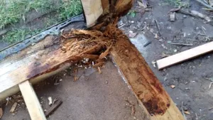

    • 16. Februar 2014 um 19:41
    ein kurzer Zwischenstand! Ich bin ganz zufrieden Hab mit wesentlich mehr Katastrophen gerechnet!
    Das Fahrgestell hab ich drunter weg bekommen. War ein wenig hin und her mit dem richtigen Abstützen und dann das Gestell auch drunter weg zu bekommen. Macht noch einen guten Eindruck für sein Alter.
    Ich frag mich, ob es eine gute Idee ist für den neuen Rahmen auch Z-Profile zu verwenden. Zumindest keine hohlprofile. Würde mir das verzinken sparen da ich überall lackieren kann? Was meint ihr?
    Natürlich ist so eine Gammelstelle nicht schön und dann auch noch an so einer wirklich doofen Stelle, aber gut. Bei genauerer Betrachtung ist es schnell deutlich geworden wie es dazu gekommen ist. Das Radhaus war an den Ecken einfach nicht mehr dicht.
    Werde jetzt die Latten raus schneiden und durch Hartholzlatten ersetzten. Leim und seitliche Latte zum Verbinden.
    Der übrige Boden macht einen besseren Eindruck al ich erst vermutet habe.
    Da ich auf den neuen Rahmen komplett eine 21 mm Siebdruckplatte legen werde worauf ich dann die alte Kiste verklebe und verschraube, macht es nichts, wenn der Boden nicht mehr überall 100 %ig ist. Dazwischen lege ich noch 10mm Styrodur (oder etwas, was ein wenig weicher ist, aber kein Wasser aufnimmt), dann können sich die Unebenheiten bzw. seitlichen Profile schön "reinlegen" und sollten dann auch überall gut aufliegen.
    Hat jemand ne Idee, wie ich die beschädigten Radhäuser selber nachbauen kann, wenn ich keine Metallwerkstatt habe? Gibt es eine Alternative?

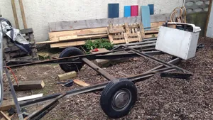

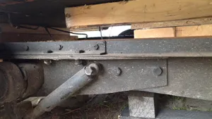

    Tag 1 und 2
    Möbel sind raus, Fahrgestell ist abgeschraubt, liegt aber noch drunter!
    Nächster Schritt das Fahrgestell drunter weg ziehen, oder Kiste zur Seite heben und Fahrgestell genau vermessen für Neubestellung.
    Weiss jemand wie schwer die Kiste ca. ist?
    Steffen
