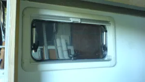

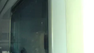

    So, es ist geschafft - die Fenster sind endgültig drin im Kabinchen. Wieder einmal habe ich festgestellt: grau ist alle Theorie... Vor Fenstereinbau zu probieren, wieviel Dichtungsmasse man auftragen muß, damit sie nicht herausquillt, nützt wenig - durch ungleichmäßiges Anziehen des Rahmens oder lokale Ungenauigkeiten im Fensterausschnitt hat man immer entweder zu wenig oder zu viel Dichtungsmasse aufgetragen. Nachdem mir ersteres passiert war und ich das Fenster noch einmal ausbauen mußte, bin ich 'großzügig' geworden und habe reichlich Sika Lastomer aufgetragen. Da ist dann zwar teilweise viel herausgequollen, aber dank Holgers Tip, das Dichtungsmittel etwa 2h nach dem Einsetzen abzutupfen, war das Abtupfen kein Problem. Die Fenster sind jetzt zuverlässig dicht, aber man sieht bei den Fenstern nichts von dem Lastomer - als wäre der Rahmen unabgedichtet auf der Fahrzeugwand... Aber Bilder sagen mehr als Worte...
      • 447,76 kB
      • 1.224 × 1.632
      • 398,55 kB
      • 1.632 × 1.224
      • 312,77 kB
      • 1.632 × 1.224
