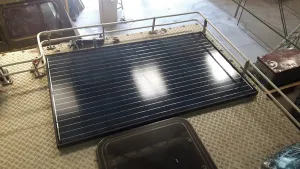

    das Solarmodul liegt über zwei mit dem Dach verklebten 4mm Alu Kastenprofilen und ist darauf an den Ecken auf Masthaltern aus dem Surfbereich ("Powerjoints" ?!) gelagert. In der Mitte sind zusätzlich kleine Auflagen (mit denen es aber nicht verschraubt ist), damit das Modul nicht auf der gesamten Länge frei in der Luft hängt. Die Masthalter sind von unten mit M8 Schrauben an den Kastenprofilen verschraubt. Für die obere Befestigung habe ich eine M8 Schraube mit Schaft genommen, den Kopf abgeflext, alles ein bisschen abgerundet und ein Loch gebohrt, damit ich dort einen Splint durchstecken kann. Dadurch kann ich je nach gewünschter Aufstellrichtung einfach zwei Splinte ziehen, die Teleskopstangen dazwischen stecken und die Splinte wieder einsetzen, um das Modul an den Teleskopstangen zu fixieren. Die Stangen selber werden ebenfalls mit Splinten an dem Masthalter befestigt. Mit den Teleskopstangen kann ich je nach aktuellem Breitengrad bzw. Jahreszeit den Neigungswinkel des Moduls in gewissen Grenzen variieren.
    Ich werde noch ein Fangband anbringen, damit das Modul nicht spontan wegfliegt, wenn einer der Masthalter kaputtgehen sollte. Ausserdem kommt noch ein Meldekontakt dran, damit ich auch im Fahrerhaus sehen kann, ob das Modul flach anliegt, was gerade beim Fahren sehr wünschenswert ist :)
    Die Teilabschattung durch die Reling habe ich auch im Auge, hoffe aber, dass die Auswirkungen nicht zu groß sein werden. Da die Elektrik noch nicht angeschlossen ist, konnte ich bisher keine Messungen machen. Notfalls kann ich bei Bedarf wegen der o.g. Konstruktion beim Aufklappen Richtung Reling noch ein kurzes Zwischenstück auf den Masthalter aufsetzten, dann kommt das Modul mit seiner Unterkante auf die Höhe der Reling... Die Reling bleibt auf jeden Fall dran - ich stehe total auf diese Feuerwehroptik :D
    Hier ein Bild zur Verdeutlichung:

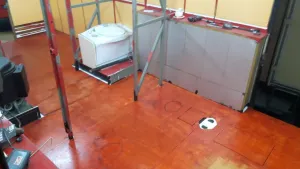

    • Da PAN
    • 19. Oktober 2017 um 21:36

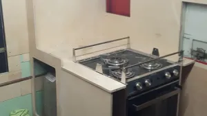

    hier zwei Bilder von der ersten Anprobe der Küchenzeile und den Geräten (ja ich weiß - ich könnte mal wieder aufräumen :shock: :(
    Zwischen den beiden Seiten befindet sich ein Durchgang nach vorne, der mit einer ausklappbaren Küchenplatte überbrückt werden soll.

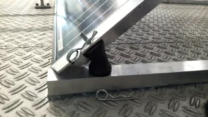

    hier in chronologisch nicht korrekter Reihenfolge ein paar Eindrücke von der Konstruktion des Solarmoduls:
    Es kann liegend genutzt oder in alle vier Richtungen augestellt werden.

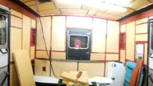

    Auch die Isolierung der Wände ging (gaaaanz langsam voran):
    Die Fächer wurden mit 40mm XPS ausgekleidet, darüber kam noch eine Schicht 10mm XPS und einige Holzleisten, um später daran Dinge befestigen zu können...

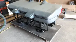

    • Da PAN
    • 22. September 2017 um 13:11
    Die im Aufbau verbaute nicht einrastende T4 Rückbank wurde entsorgt und durch ein herausnehmbare, frei stehende und mit integrierten Dreipunktgurten aus einem Ford Transit ersetzt :
    Leider habe ich die Variante ohne Rädchen erwischt, ist aber trotzdem ein tolles Teil.
    Henry

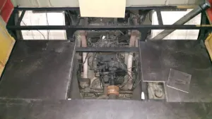

    • 22. September 2017 um 13:07
    Und weiter...
    Es wurden auch zusätzliche Träger in den Boden eingeschweisst. Danach wurde aus 9mm Siebdruckplatten ein Boden gebaut, der diverse Wartungsöffnungen für die darunter liegenden Fahrzeugaggregate enthalten musste.
    In Richtung Fahrerhaus wurde ein kleiner Durchschlupf vorbereitet.
    Dann wurde der Boden ein wenig mit Styropor gedämmt und drauf schwimmend der Bodenbelag aus 6mm Birke Multiplex verlegt
    und anschließend lasiert (mit zwei unterschiedlichen Farben, was aber nicht schlimm ist, das noch ein Bodenbelag darauf kommt)

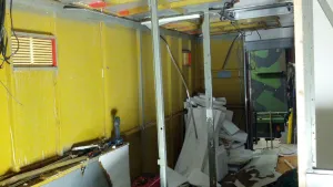

    Die ersten kurzen Touren zeigten, dass wir doch noch die eine oder andere Kleinigkeit ändern, anpassen und restaurieren müssen, so dass das Auto recht schnell von innen so aussah:
    Insgesamt waren es bestimmt fünf Kubikmeter, Holz, Isolierung, Kabel, Plastik,.... die entsorgt werden wollten. Danach kam das mühselige Entrosten, Risse schweissen, Kofferunterkanten teilweise tauschen,...

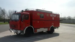

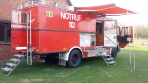

    • 22. September 2017 um 12:49

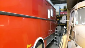

    nachdem ich hier schon ziemlich lange mitlese und mittlerweile mein drittes Wohnmobil (aus-)baue, wollte ich das aktuelle Projekt mal vorstellen. Aufgrund der Nachwuchssituation läuft der Bau nur sehr langsam, aber es geht doch steig voran :)
    Im April 2015 ist mir ein 1419F zugeflogen:
    Auch wenn der Zustand nicht der allerbeste war, hatte ich mich sofort in des Vehikel verliebt. Gerade auch wegen der ungewöhnlichen Ausstattung. Der Wagen hat links und rechts eine Markise, links und rechts eine Tür mit einer schönen Treppe, hinten auch noch eine schöne Treppe, links und rechts eine Arbeits-/Koch-/Windelwechsel-Klappe, sechs eingetragene Sitzplätze, eine angemessen erhöhte Endgeschwindigkeit durch einen Tausch der Zahnräder der Hinterachse und eine Differenzialsperre.
    Der Wagen war auf einfache Art und Weise schon für das Reisen mit einer Familie ausgebaut, so dass wir gleich ein paar kurze Touren damit gefahren sind...
