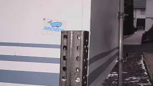

    bin bei meiner lösung des Problems mit den Stützen so klargekommen.
    Hier erstmal n Foto.
    Habe bei diversen Anbietern angefragt nach Kurbelstützen,waren mir zu teuer und zu schwer.

    flamingo: so ähnlich sieht auch meine Stützenaufnahme aus - nur daß ich unten im Kabinenboden zusätzlich ein VA-Vierkantrohr eingebaut habe, das den Hauptteil der Last aufnehmen soll. Die Montageplatte oben dient nur der Fixierung, um ein Abscheren zu vermeiden.
