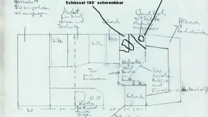

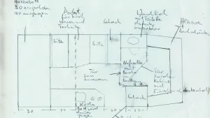

    nachdem ich eine Weile mitgelesen habe, möchte ich mich jetzt vorstellen, da nun selbst ein Projekt beginne.
    Ich habe seit über 30 Jahren Womos, z.T. selbstausgebaute Kastenwagen, z.T. von mir modifizierte Standardware. Jetzt werden wir auf Grund eines glücklichen Zufalles ( eine Art Frühpensionierung) bald weite Reisen machen können. Ziel ist Nord- und Südamerika, südl. Afrika neben Europa.
    Derzeit bin ish dabei die Basis zu spezifizieren, vermutlich ein 519 Sprinter Allrad mittlerer Radstand (für die 3,5t Grenze ist er leider zu schwer). Die Kabine soll etwa (Innenmaße) 3,6x2x1,95 sein. Die werde ich bauen lassen. Angebote habe ich bereits bei den "üblichen Verdächtigen" angefragt.
    Den Innenausbau werde ich zumindest z.T. selbst machen. Eine Ideenskizze ist beigefügt (sorry ich bin kein Techniker, ich hoffe es ist lesbar).
    Hinten soll ein Querbett sein, von 80 auf 160 cm ausziehbar (über Dinette und Küche). Danach in Fahrtrichtung links eine Dinette, ein schmaler Schrank und das Bad. Das Bad ist quer zur Fahrtrichtung, die Dusche gleichzeitig der Durchgang zum Fahrerhaus (2 Türen). Unter dem Waschtisch an der linken Wand soll eine herausziehbare Toilette sein (Thettford C 200 o.ä.). Rechts kommt eine Küche, die Aufbautür und ein Schrank.
    Die Kabine soll mit dem Führerhaus (original ohne Dach und Rückwand) teilintegriert werden, mit einem kleinen Alkoven für Dachschränke.
    Sorgen macht mir noch die herausziehbare Toilette.Hier muß ich noch die technische Realisierbarkeit prüfen.
    Soweit. Kommentare bitte gerne.

    Hi, Canoe,
    willkommen im Forum! VWBusman hat sich gerade einen ähnlich dimensionierten Kofferaufbau zugelegt, wie Du ihn vorhast - schau bitte auch einmal dort nach, was da noch so kommt...
    Grundsätzlich ist Dein Grundriß schon sehr raumoptimiert, nur was das Bad angeht, sehe ich Probleme: wenn Du ein vorziehbares WC einbauen willst, sitzt Du beim 'Geschäft' im Gang und verhinderst so den Durchgang ins Fahrerhaus. Ich würde hier eher an ein fest an die Wand gebautes WC mit einem Klappwaschbecken darüber denken. Bei Reimo und anderen gibt es diese Kombi ja fix und fertig.
    Alternativ wäre auch eine Lösung vorstellbar, bei der das Waschbecken in die vordere linke Ecke (in Fahrzeugrichtung gesehen) gesetzt wird und das WC bei Nichtgebrauch in den unteren Teil des Schrankes geschoben wird.
    Und noch etwas: wenn ich das richtig sehe, hast Du eine Tür vor dem Bad und eine vor dem Schrank, die beim Duschen geöffnet werden sollen. Das würde bedeuten, daß Duschfeuchtigkeit und 'Geschäftsdüfte' in die Klamotten im Schrank kommen - nur suboptimal. Ich würde vermutlich zwischen die Kabinenvorderwand und den Schrank eine Schiebetür einplanen, die ich vor den Durchgang zum Fahrerhaus schieben könnte, um im Winter das schlecht wärmegedämmte Fahrerhaus vom kuscheligen Aufbau zu trennen. Dann wäre die Schranktür reine Schranktür und die Badtür entweder Duschwand oder Waschbereichstür.
    Aber 'mal sehen, was anderen noch dazu einfällt...

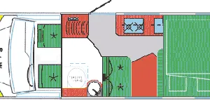

    Ich wußte doch, daß meine Handskizze unübersichtlich ist. Daher versuche ich es zu erklären. Das Bad soll 2 Türen haben. Eine Tür zum Führerhaus, die in der einen Stellung das Führerhaus verschließt und in der anderen Stellung die Toilette, die dann aber zu klein ist, um sie zu nutzen. Die 2. Tür ist zwischen Wohnkabine und Bad. Der Schrank hat keine Türe zum Bad, sondern hat Türen und Schubladen in Richtung Aufbautüre.
    Bei Nutzung von Bad, Toilette und Dusche ist in der Tat kein Durchgang zum Führerhaus möglich. Halte ich nicht für dramatisch aber natürlich nicht optimal. Ich gewinne dadurch aber Platz für ein "ordentliches" Bad mit einer Länge von etwa 140 cm bei beiden geschlossenen Türen. Bei der Breite bin ich mir noch nicht sicher, aber ich glaube 70 cm müßten reichen. Bin allerdings kein Zwerg (1,90m 100kg).
    Wie ich eine Kassettentoilette verschiebbar machen, ohne daß es Schwierigkeiten mit dem Wasseranschluß und der Außenentnahme der Kassette gibt, weiß ich noch nicht.

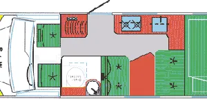

    Schon mal viel Spaß beim Bauen und später beim Benutzen. Der Plan sieht und hört sich schon mal spannend an 8)
    Eine andere Lösung für dein obiges Problem mit der Kassettentoilette könnte eine Umgestaltung deines Badezimmers sein. Eine Möglichkeit wäre ein Eckwaschbecken (vielleicht sogar mit Unterschrank) und eine Kassettentoilette bei der der Unterbau fest eingebaut ist und sich die Schüssel um 180° schwenken läßt. Im Ruhezustand gerade an der Wand und bei Benutzung in den Raum reingeschwenkt. Hab mal den Link zu Reimo rausgesucht (komm halt immer dort vorbei) jeder andere Verkäufer hat die Teile ja auch.
    Eckwaschbecken mit Unterschrank
    Toilette mit Schüssel zum Schwenken
    Und jetzt noch schnell die veränderte Skizze. Allerdings bin ich mit dem Malprogramm in Windows noch schlechter als mit der Hand zu zeichnen. Ich hoffe man kann es erkennen. :roll::wink:

    Die Dinette ist in der Zeichnung in der Tat zu klein. Ich hatte erst gedacht, ich käme mit 160 cm hin. In einem anderen Thread hier im Forum bin eines Besseren belehrt worden, so daß ich jetzt 180 cm plane und der Schrank entsprechen kleiner wird oder gar ganz verschwindet.
    Die Begrenzung auf 360 cm Kabinenlänge habe ich gewählt, um beim mittleren Radstand noch vertretbare Überhänge zu haben, mit denen ich auch "rustikalere" Strecken bewältigen kann.

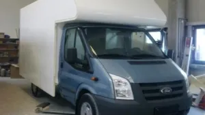

    Ich hatte Euch versprochen, Bilder zu zeigen, wenn es etwas Neues gibt. Jetzt ist das Fahrzeug da und die Kabine ist im Rohbau drauf. Auf dem Bild fehlt noch der Türausschnitt. Er ist inzwischen auf der rechten Seite drin. Durch die Frontscheibe ist der Durchgang zwischen Fahrerhaus und Kabine zu sehen. die gesamte Rückwand und ein Teil des Daches sind entfernt, so daß ich jetzt mit meinen 1,90 m auch im an sich engen Transit-Führerhaus Platz habe. Als Nächstes kommen jetzt noch die Kanten, Türen, Fenster und Kofferklappen rein.
