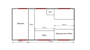

    nein, leider nicht wirklich. deswegen die wichtigsten abmaße hier schriftlich:
    Innenlänge Kabine Boden 3,0 Meter (0,5 mehr als urpsrünglich gewollt, aber immerhin noch 1meter kürzer als bisher)
    Innenhöhe 2,0 Meter, ALkovenhöhe 0,75m
    Breite 2,0 Meter
    Pantryblock 1,3m lang
    Sitzecke auch 1,3m
    für den Stauschrank bleiben damit 0,4m Tiefe.
    Nutzlast des Fzg liegt bei 1,5 to mit vorhandener Pritsche

    Anbei auch noch einmal ein grober Grundriss

    Hi, Martin,
    nur ganz kurz: Deine Kabine wird vermutlich länger halten als das Basisfahrzeug - wenn möglich, sie einen größeren Radkasten vor um die Kabine auf eine andere Basis umsetzen zu können. Den verlorenen Innenraum könntest Du durch von aussen zugängliche Staukästen im 'extended Radkasten' ersetzen.
    Und bei Deinem Grundriß: wo so wenig Platz vorhanden ist, sollte der Platz vor der Tür genutzt werden - entweder als Dusche (ich kann mir nicht vorstellen, bei einer Fernreise immer ohne auszukommen) oder sonst wie.
    Ansonsten hoffe ich auf Rückmeldung von anderen Forumsteilnehmern, ich hab' im Augenblick den Kopf nicht frei, um richtig über Deine Pläne nachdenken zu können - sorry...

    Hoi Martin
    Zusätzlich zum Vorschlag von Wolfgang mit der Dusche/Dreckschleuse bei der Türe würd ich Dir auch dringend zu einem grösseren Alkoven raten!
    Der/Die an der Alkovenvorderseite hat durch die Schräge schlicht keinen Platz!
    Und die Höhe von 75cm halte ich für ungenügend...nur schon für eine Einfach-Matrazze gehen 8cm drauf, ohne Hinterlüftung, Lattenrost etc...geht mal in eine Ausstellung und legt Euch in solche Alkoven, dreht Euch etwas rum, klettert über Euch drüber (natürlich voll bekleidet, nicht das da was anstössiges draus wird... 8) ) und probiert aus!

    • #46
    den alkoven habe ich bereits modifiziert. er wird 10 cm höher, um die matratze+ unterlage auszugleichen. auch die schräge vorn habe ich deutlich reduziert, in dieser form war das nur ein erster entwurf. da habe ich aber ja auch noch ein Weilchen Zeit um auf den letzten millimeter zu planen. vorerst muss ich ja nur schauen, ob das fahrzeug passen könnte.
    Die Tür werde ich allerdigns nicht verbauen. Das habe ich schon bei einigen fahrzeugen gesehen, as hat mir nie gepasst. Außerdm empfinde ich den Raum schon als sehr großzügig, sind ja schon mehr qm als ich ursprünglich plante. Eine Dusche wird es nur außen geben.

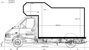

    anbei der überarbeitete alkoven.
    an die stirnseite kommen dann die fernscheinwerfer, dann siehts nicht so massig aus...

    VWBusman
    4.959
    • 6. März 2010 um 18:32
    • #50
    Hallo Martin,
    mich würde mal interessieren warum Du hinter dem Alkoven einen Knick ins Dach machst und die Kabine nicht einfach nach hinten auf Alkovenniveau weiter laufen läßt?
    Die Fahrzeughöhe ist ja schon durch den Alkoven vorgegeben. Das Plus an Innenraumhöhe kannst Du für den doppelten Boden verwenden und so eventuell etwas an Fahrzeug Länge einsparen da du ja viel Stauraum zwischen Kabinen- und Wohnraumboden hast.
    In meinen augen ist die Dachabsenkung hinter dem Alkoven reine Platzverschwendung.

    Moin Christopher,
    ich erhoffe mir von der hinter dem alkoven abgesenkten dachhöhe einen niedrigeren Schwerpunkt, auch wenn es nur einige Kilogramm sind.
    Umso unempfindlicher ist das ganze Fahrzeug bei etwas anspruchsvolleren Offroadpassagen. Also : anspruchsvoll für diese Art Mobil.
    Den doppelten Boden für den Frischwassertank und unnützen Kram habe ich unter der Hecksitzgruppe, das wird mir reichen.
    Positiver Nebeneffekt: die Surfbretter liegen hinter dem buckel sehr windgeschützt und überragen das fahrzeug nicht noch weiter.

    • #52
    Hallo Martin,
    was Christopher schreibt würde ich unterstreichen.
    Du kannst das Dach aber auch vom Alkoven ab mit 5 bis 8 % fallen lassen. Dann läuft Regenwasser immer sauber ab nach hinten.

    Nochmals ich:
    das mit dem Schwerpunkt ist aber arg marginal.
    Surfbretter liegen natürlich schon geschützter dort hinten wenn Du mit Knick baust.

    Hallo Martin
    Ich finde deine Lösung mit dem Knick hinter dem Alkoven optisch ansprechend, die Kabine wirkt weniger wuchtig. Bedenken, dass sich Wasser hinter dem Alkoven ansammelt, halte ich für unbegründet. Während dem Fahren ist's eh kein Problem und beim Stehen ist das Fahrzeug wohl nie ganz im Lot ausgerichtet.
    Allerdings würden für mich andere wichtige Gründe dagegen sprechen. Die recht grossen Aussenmasse sind durch den Alkoven gegeben, eine Absenkung des Dachs dahinter bringt bei Fahr- und Manöveriereigenschaften kaum eine Verbesserung. Ich teile die Ansicht von VWBusman, dass der minimal höhere Schwerpunk, den du bei einer durchgezogenen Dachkante hättest, nicht relevant wäre. Im Gegenteil: Würdest du, wie von anderen auch schon erwähnt, schwere Gewichte in einen Zwischenboden verlagern, würde das den Schwerpunkt sogar runter bringen. Ein Fach für die Surfbretter liesse sich sicher auch realisieren, das würde das Risiko des Diebtahls wahrscheinlich erheblich verringern.

    Moin!
    Wir haben zwar ein "Serienmobil" jedoch auch einen minimalen Knick, der 10cm weit runter geht über eine längere Schräge.
    Dort ist das Dach auch extra mit einem Dichtkleber (Panzerklebeband) nochmal abgedichtet. Es ist jedoch ein Nachteil! Das Wasser bleibt dort stehen, dass ist nunmal fakt!
    Ich würde auch jedenfall nicht so stark den Alkoven absenken, da es zudem auch noch echt mies ausschaut. Max.20cm absenken und dann aber bitte das ganze Dach aus einem Stück, da Unterbrechungen nur Undichtigkeit verursachen können!

    • #60
    also, bretter in den doppelten boden habe ich beim aktuellen fahrzeug, werde ich nicht wieder machen. vor allem aus dem grund, das ich mir mit sekundären transportgegenständen nicht das raumkonzept durcheinanderbringen will. wenn eine langfahrt ohne, oderm it wenig wasserberührung ansteht, liegt auch weniger auf dem dach. wenn ich einen doppelten boden einziehe, impliziert das automatisch, das alle Einrichtungsgegenstände ebenfalls um diese höhe nach oben wandern. das ist für mich ein no go.
    dann schraube ich lieber an anderer stelle. mir ist optisch das fahrzeug auch zu wuchtig, erst recht wenn ich mit der innen nicht einmal sinnvoll genutzten höhe die kabine durchziehe. über die letzten grad schräge ist noch nicht das letzte wort gesprochen. aber letztendlich dann lieber ganz weg mit dem alkoven und eine clevere innenidee für ein festes bett schaffen. vielleicht geht die kabine noch 20 cm zu strecken, das muß ich prüfen. anhängerbetrieb mit boot muß uneingeschränkt möglich sein.
