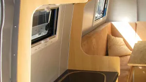

    Zuerst einen herzlichen Gruß aus dem Norden von den Ivecofans
    Endlich kommen wir dazu etwas von uns hören zu lassen. Die größte Überraschung - Unser Kasten-Womi ist fertig! So gut wie!?! Es sind nur ein paar klitzekleine Kleinigkeiten auf die wir nun aber verzichtet haben. Auch auf unsere zweite Aufbaubatterie mussten wir verzichten. Sonst hätte Männe nicht mehr mitgedurft.
    Wir mussten sogar auf Grund der stabilen Bauweise auflasten! Männe geht ja sowieso immer auf Sicherheit. Alles muss immer so fest zusammen geschraubt werden, dass man einen Elefanten anhängen kann. Bestimmt ist das Gewicht der Schrauben im Bereich der Aufbaubatterie!
    Und natürlich haben wir uns Krabbes Vortäge intensiv zu Herzen genommen und auch dort versucht alles so sicher wie möglich zu verlegen.
    Aber der TÜV war begeistert! Zitat: "Wenn nur jeder so stabil bauen würde...!" Heimlich sind wir total stolz auf unseren ersten Aufbau. Eine Planung für's nächste Womi muss deswegen auch noch warten.
    Es fehlt also ein Brettchen an der Schiebetür zum Heckausgang, eine Tür unterm Waschtisch anstatt des Vorhangs und vielleicht noch im Kleiderschrank eine kleine Leiste damit uns beim Öffnen des Kleiderschranks, nicht immer gleich die Handtücher entgegenpurzeln! Aber das sind umgerechnet mindestens eine Kiste Wein und wir wollen doch im Mai wieder dabei sein und auch Wein mit nach Hause nehmen!
    Am 30. Juni 2009 ist aus unserem LKW ein Womi geworden!
    Natürlich haben wir dann sofort alles andere stehen und liegen gelassen, alles an Krimskram zusammengeschmissen und gewogen und die geliebten Holzschuhe gegen Plastikpantoffeln eingetauscht. Sichheitshalber habe ich noch ein paar unzerbrechliche Tassen kaputt geschmissen. Man(ich) muss ja Gewicht sparen wo es geht! ...Hätte ich sie nicht einfach zu Hause lassen können?
    Aber dann - los gings! Wir haben bis in den Advent hinein jede freie Minute genutzt und waren unterwegs!!!!! Die dicke (teilweise 9 cm) Isolierung hat was gebracht! Selbst im Dezember, als wir im nördlichsten Zipfel von Dänemark waren, war der Wohnraum auch ohne heizen noch warm genug. Allerdings war es schon grenzwertig! Das mag aber auch an der großen Tür vom Kastenwagen liegen. So wirklich dicht sind sie ja nicht. Da flutscht ja doch schnell die Wärme raus.
    Die Planung mit der Rundsitzgruppe im Heck war für unsere Zwecke wohl goldrichtig.
    Leider ist unsere Aufbau-Doku nicht so reichhaltig wie gewollt, weil sich unser Rechner ...natürlich kurz vor der Sicherung... freundlichst verabschiedet hat. Wenn wir nicht gerade unterwegs sind, müssen wir mal suchen ob wir auf irgendwelchen Speichermedien noch ein paar Planungsunterlagen und Bilder finden. Die Fotos, die ich gefunden habe muss ich erst "kleiner" machen, damit sie als attachment reinpassen.
    Auf jeden Fall freuen wir uns auf ein Wiedersehen mit Euch und sind total neugierig auf Eure neuen Ausbauten.
    Bis dahin ganz liebe Grüße
    von den Ivecofans
    Einmal editiert, zuletzt von IvecoFan48 (4. Januar 2010 um 23:17)

    Ich versuche die Bilder vom Ausbau einzufügen
      • 151,82 kB
      • 1.536 × 2.048
      • 158,04 kB
      • 1.536 × 2.048

    Na was lange währt wird wirklich gut !
    Was man so auf den beiden Bildern sieht, sieht wirklich klasse aus !!
    Ich freue mich schon, das Ganze live in Bodenheim anzuschauen.

    Wow, das ist ja wirklich sehr hell und freundlich geworden! Kompliment Euch beiden!

    Da kann ich mich nur anschließen. Sieht Klasse aus.

    Schöner heller Ausbau!

    Glückwunsch!
    Schaut echt professionell aus.
    Bin schon auf das Original in Bodenheim gespannt.

    Wow, dass sieht doch wirklich Klasse aus!
    Mich würden noch viel mehr Bilder interessieren, auch von außen etc.

    die Rundsitzgruppe sieht richtig gemütlich, stimmig aus - die Schränke sauber verarbeitet. Tolle Leistung !
    (Einzig mit der Spantischplatte könnte ich mich nicht so richtig anfreunden - von der Haptik , insbesondere außen die Schnittkanten wären mir vom Anschauen zu rauh ) oder hab ich das Provisorium überlesen ? auch gewichtsmäßig ging das mit zB Multiplex leichter.

    Hallo Freunde, auch von mir ehrliche Anerkennung, da ist euch ein schöner Ausbau gelungen und die Tischkante mit einer runden Leiste gehört bestimmt zu den Klitzekleinheiten, die man noch machen wird.
    Aber man sieht auf dem Foto sehr gut, dass ein Kastenwagen halt beschränkt in der Breite ist, 1,50 unter der Decke und 1,70 oder 1,75 in der "Hüfte", das merkt man. Das ist der Preis, den man für die Vorteile der unauffälligeren Erscheinung und der Verwendung des leichter zu bekommenden Basisfahrzeugs und dem ersparten Geld für die Kabine zahlen muss.
    Ich weiß, wovon ich rede, denn meine ersten Mobile waren ja auch Kastenwagen, angefangen vom Bulli, dem T 2, bis hin zum vergleichsweise großzügigen DB 609, dem "Düsseldorfer", der mit 1,80 m Innenmaß innerhalb der isolierten und verkleideten Wände das breiteste war, was man damals als Blechkasten bekommen konnte, allerdings dann als 6 Tonner (5,4 t abgelastet).
    Jeder Kabinenwagen gibt im Vergleich ein besseres Raumgefühl und wenn man den gesetzlichen Spielraum von 2,55 m außen ausnutzt, hat man dann das Gefühl, in einem "Ballsaal" zu sitzen. Jedenfalls sind mit den Kästen wunderbare Urlaube möglich gewesen (Die schottischen Highlands mit dem Bulli waren z.B. ein unvergesslicher Höhepunkt) und mit dem Raumangebot kann man sich mit etwas gutem Willen recht ordentlich arrangieren, zumal, wenn es so hübsch und hell aussieht wie bei Euch.
    Viel Spaß mit dem Mobil, die "Macken" werden nach und nach den allfälligen Überarbeitungen zum Opfer fallen, denn was zu verbessern gibt es bei den eigenen Ausbauten immer und die Ideen zum augenblicklichen Auto gehen erst dann aus, wenn man den nächsten in der Planung oder gar schon im Bau hat....hihi
