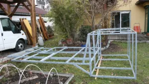

    Zuerst habe ich mir einen Hilfsrahmen geschweißt. Dieser ist vielleicht nicht unbedingt notwendig, aber (auch in Hinblick auf die Heckgarage) erwarte ich mir dadurch eine höhere Stabilität. Auch lasse ich mir dadurch die Option einer Absetzkabine offen. Laut Verzinkerei wiegt dieser 144kg. (leider in verkehrter Reihenfolge, weiß auch nicht warum)

    • 15. März 2009 um 12:01
    hallo Martin,
    ein schönes,ausgefeiltes Projekt ,
    das Du jetzt in Angriff genommen hast. :!:
    Als Käfig sieht der Überhang zwar gewaltig aus , aber in den
    Seitenansichten hinterher sicher ausgewogen.
    In der linken Seitenansicht würde ich wohl eher die vorderen beiden Oberschrankklappen in der gleichen Größe wie alle anderen machen -
    das sieht auf einer Linie mit den anderen Klappen gefälliger aus -
    das oberste Regal kann dann trotzdem für höhere Sachen genutzt werden.

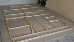

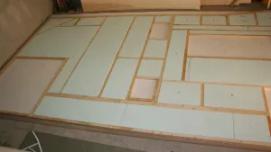

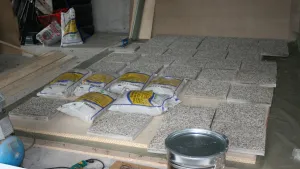

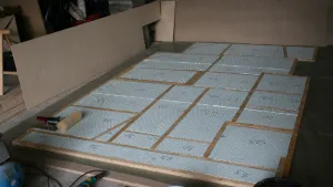

    So, weiter gehts mit dem Boden (Ich bin kein Computergenie; weiß nicht, wie man nach den eingefügten Fotos weiterschreiben kann).
    Zuerst habe ich mir ein Holzfachwerk aus Kerto-Furnierschichtholz gemacht. Überall, wo was zum Anschrauben ist, soll eine Holzeinlage sein. Dieses Holzfachwerk habe ich dann mit 30 mm Styrodur ausgefacht. Das Styrodur hat von Haus aus schon Rillen, also brauche ich die nicht nachträglich hineinmachen. :D
    Das ganze habe ich dann, auf Spanplatten liegend, in der Garage mit einem 2-Komponentenkleber (oben 4mm Birke/Multiplex ; unten 2mm GFK) zusammengeklebt. Beschwert habe ich das ganze mit Waschbetonplatten. Die werden dann später mal hinterm Haus verlegt. :D
    Die multiplexplatten und das GFK habe ich nicht zugleich geklebt, da wäre mir die Topfzeit des Klebers (immerhin 60min) doch zu kurz gewesen. Also, eins nach dem anderen.

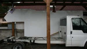

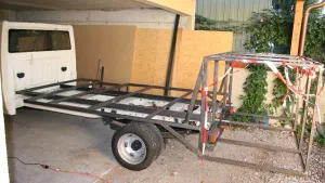

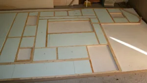

    So, die linke Seitenwand habe ich letztes Jahr Anfang Dezember auch noch fertig machen können, bevor es so richtig kalt wurde.
    Aufgebaut ist sie gleich wie der Boden, nur anstatt der Birke/Multiplexplatte habe ich innen 3mm Pappelsperrholz. Diese wird dann tapeziert.
    Die Fotos der liegenden Platte habe ich unter zweimal gemacht, da der Weitwinkel meines Fotoapparates in der Garage nicht ausreichte.
    Wenn es nun endlich einmal warm wird, geht der Bau mit der rechten Seitenwand weiter.
