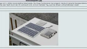

    Zitat von guenni
    Weitere Solarmodule müssen noch drauf, 2x 85W passt noch an den Regler.
    Welche Einkaufsquellen sind denn i.O. ?
    Also ich habe nun schon für 2 WoMo's die Solarmodule bei sundirect gekauft und bin immer sehr zufrieden gewesen. Gute Qualität zu fairen Preisen.
    Kann ich empfehlen !
    Aktuell habe ich 2x85 WP von denen verbaut.
