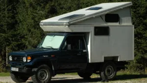

    Hallo Jens,
    das Dach war vorne angeschlagen. Die Seitenwände und die Rückwand am unteren Kabinenteil. Die Seitenwände waren somit dreieckig wobei sich die Spiten der beiden Dreiecke im zusammengeklapptem Zustand in der Mitte der Kabine trafen. Die Seitenwände waren ca. 3cm dick. Das Scharnier der Rückwand war 3cm höher gesetzt als das der Seitenwände. Somit musste man zuerst das Dach hochdrücken (Gasfeder unterstützt), dann die Rückwand hochklappen und dann die Seitenwände. Die Rückwand hatte rechts und links Aluwinkel, die um die hochgeklappten Seitenwände rumgingen und an denen eine Gummidichtung war.
    Problem waren aber die Scharniere, weils da bei Seitenwind das Wasser reingedrückt hat, besser wären da so Gummischarniere. Weiteres Problem war das Eigenleben des Daches aufgrund von Temperaturunterschieden, es bog sich mal mehr mal weniger, was das Hochklappen der Wände erschwerte.
    Wenn mir jetzt noch jemand sagt, wie man hier Fotos reinstellt, ohne Webspace zu haben, dann kann ich das gerne tun, ansonsten kann ich Dir Fotos per mail schicken.
    Grüße,
    Ronny

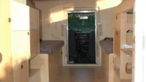

    so hier sind 2 Bilder, mehr hab ich leider nicht mehr.
    Grüße,
    Ronny
      • 48,49 kB
      • 426 × 640
      • 87,9 kB
      • 640 × 426
  • jens 16syncro
    129
    OWL
    • 4. Dezember 2008 um 16:49
    Danke für die Bilder :D
    Ich glaube, das lohnt nicht mit den festen Wänden.
    Da kann man sich auch eine Winterverkleidung für die Stoffwände mitnehmen oder eine Außenüberlappung im hinteren Bereich konstruieren, die 80% der Stoffwände überdeckt und somit auch Sturmsicher wäre.
    Jens
