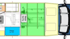

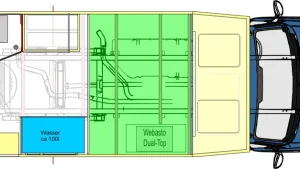

    Also, wir haben uns entschieden, und zwar für einen Zerhacker-Wc mit Festtank. Unten seht ihr zwei Grafiken vom Ist- und vom geplanten Soll-Zustand.
    Zur Zeit gehen Spül- und Waschbecken sowie die Dusche in den (zu kleinen) 45-Tank unter der Dusche. Dieser Tank soll nach dem Umbau nur noch die Duschabwasser auffangen, die dann zur Tiolettenspülung verwendet werden.
    Die beiden Becken sowie das WC werden an den neuen 85l-Tank angeschlossen, der anstelle des Reserverades hinten zwischen dem Rahmen montiert wird. Das Reserverrad wandert dann ans Heck oder aufs Dach.
    Nun gilt es eben, die Problemzonen der Bauform "Fäkalientank" zu eliminieren
    Dazu gehören mE:
    - Geruchsminderung der Entlüftung
    - zuverlässig funktionierende Siphons an den Waschbecken (Unterdruck während der Fahrt?)
    - Spülkasten oder nur Pumpe zum spülen ans WC?
    Und wenn wir schon dran sind, wird die Dual-Top in den Laderaum unter dem Doppelbett (grün) versetzt, denn sie verliert im Freien sehr schnell die Warmwasser-Wärme, zudem ist die derzeitige Einbauhöhe von 55cm grenzwertig bei isländischen Furten ... ;)
