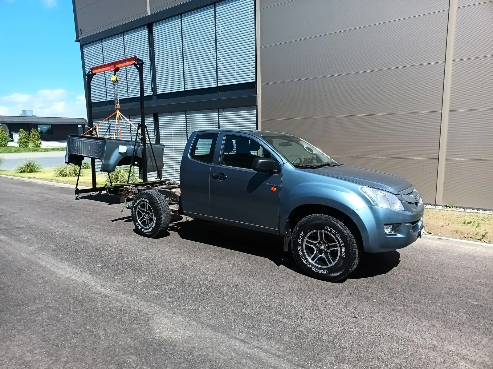

    Kran sei dank konnte ich die Pritsche an den sechs Verzurrösen, an denen auch die Kunststoffwanne befestigt ist, anheben...zumindest hab ichs versucht, denn drei der Ösen wurden wohl vom Vorbesitzer falsch montiert, so dass es mir die Kunststoffwanne statt die Pritsche angehoben hat.
    Wie ich halt so bin hab ich das natürlich bemerkt bevor Schaden passiert und erst die Zurrösen richtig befestigt, dann gings recht schnell!

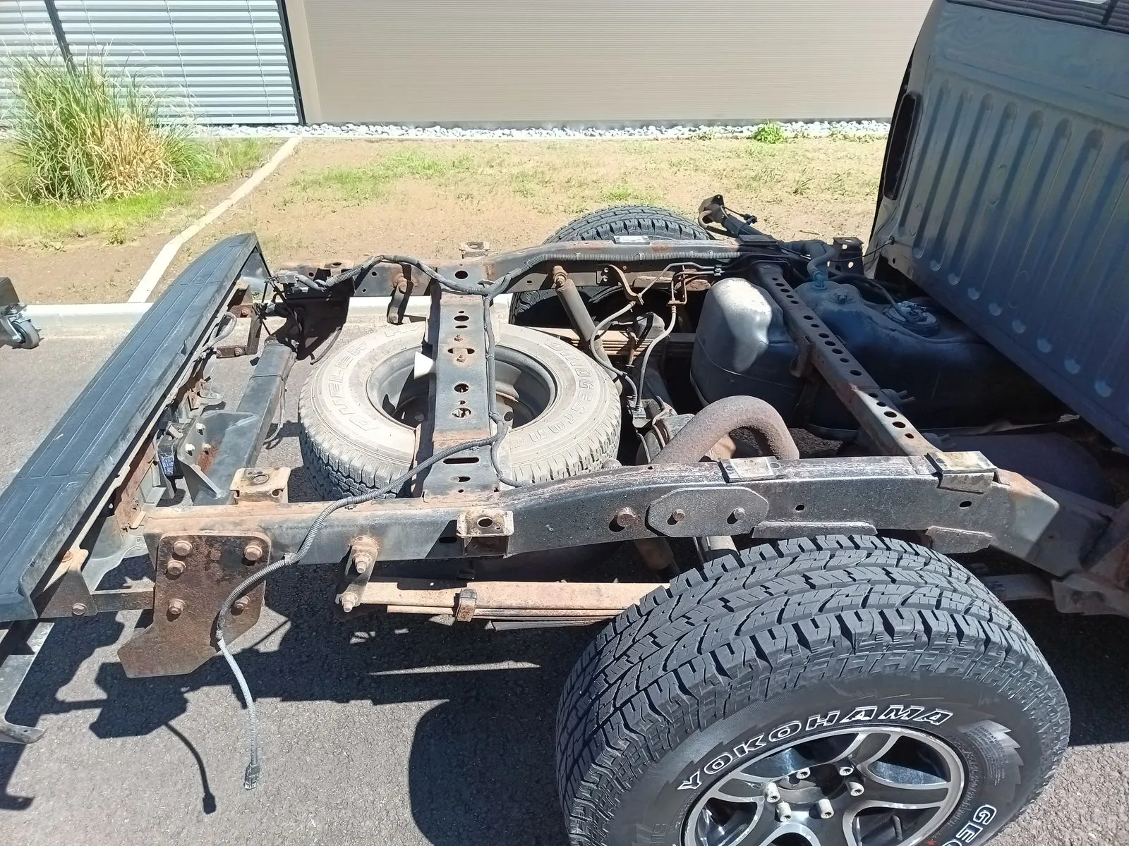

    Pritsche etwas anheben, bemerken dass ein Teil des Kabelbaumes, der original nur am Rahmen befestigt wäre, mit einem Kabelbinder an der Pritsche befestigt wurde, Kabelbinder durchtrennen, Fernbedienung der Tankklappe abhängen, wozu ich erst einen Teil der Kotflügelinnenverkleidung entfernen musste, und schon schwebte die Pritsche frei.
    Schnell den Kran wegrollen und schon steht der D-Max halbnackt da:
    Erstaunlich wie viel Dreck sich unter der Pritsche auf dem Rahmen angesammelt hat...und natürlich hats leichte Rostansätze, die bei weitem nicht so schlimm sind wies hier auf den Bildern aussieht.
    Ich beschliesse erst mal die Pritsche drauf zu bauen und sie später wieder runterzunehmen, um den Rahmen zu entrosten und mit Rostschutz zu behandeln.

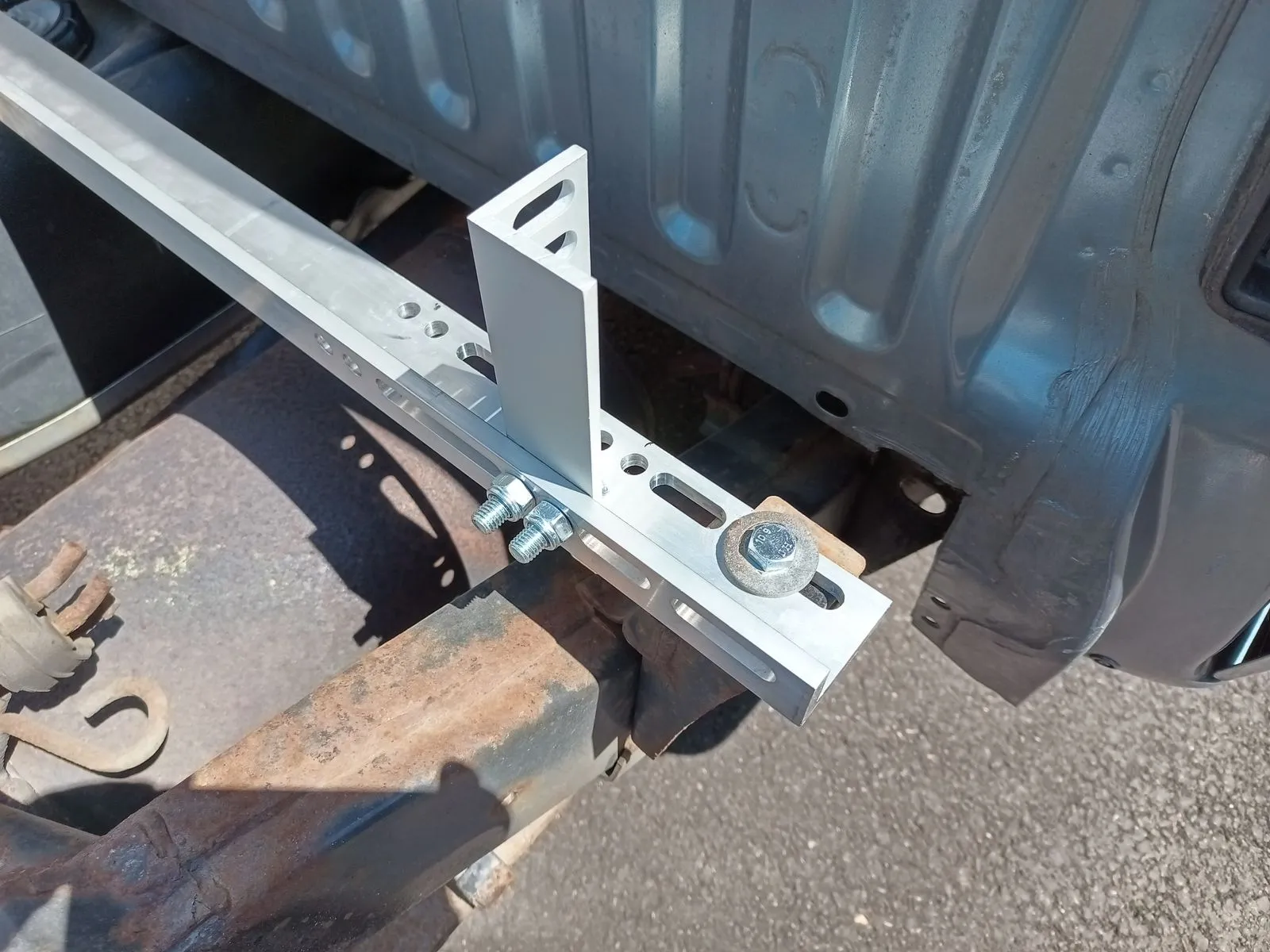

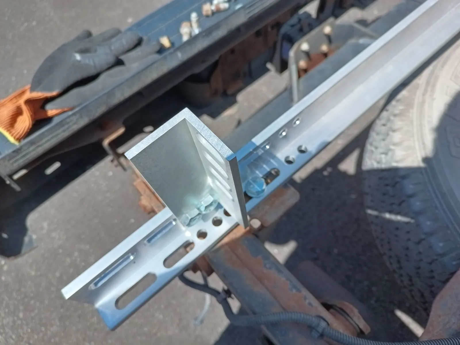

    Erst leg ich mal die Querträger drauf und zentriere sie milimetergenau, dann schraub ich diese mit den Original-Unterlagsscheiben in die etwa 20mm grossen Löcher der vorderen und der hinteren Pritschenaufnahme rein.
    Wobei ich ja nur sechs davon hatte, also wird halt provisorisch mit zwei normalen M12-Unterlegscheiben und den 10.9-M12-Schrauben sowie Stoppmuttern gearbeitet.
    Auf die Träger hab ich vorher schon die senkrechten Verbindungsstücke zu den zwei Längsträgern geschraubt und , da ich ein Gefälle nach vorne auf der Pritsche haben will damit meine Idee der Dusche in der Kabine funktionieren wird, hab ich den vorderen Träger so rum gesetzt dass seine weniger hohe Leiste nach oben schaut...ob das statisch reicht werd ich wohl mal bemerken...oder diesen Querträger verstärken, mal schauen.

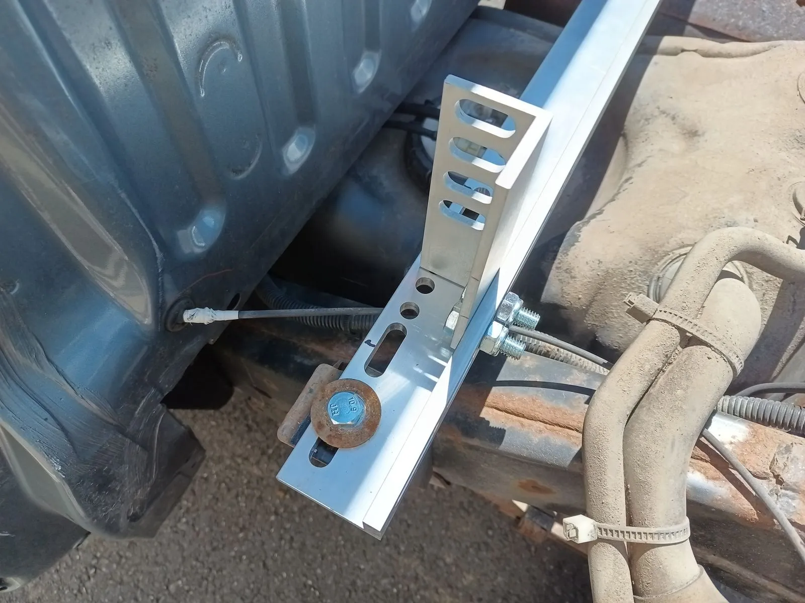

    Die Alupritsche ist ja leichter abzunehmen als die Originalpritsche.
    Der Tankanschluss besteht aus geformtem Schlauch und wabbert recht flexibel rum, den muss ich noch anpassen.

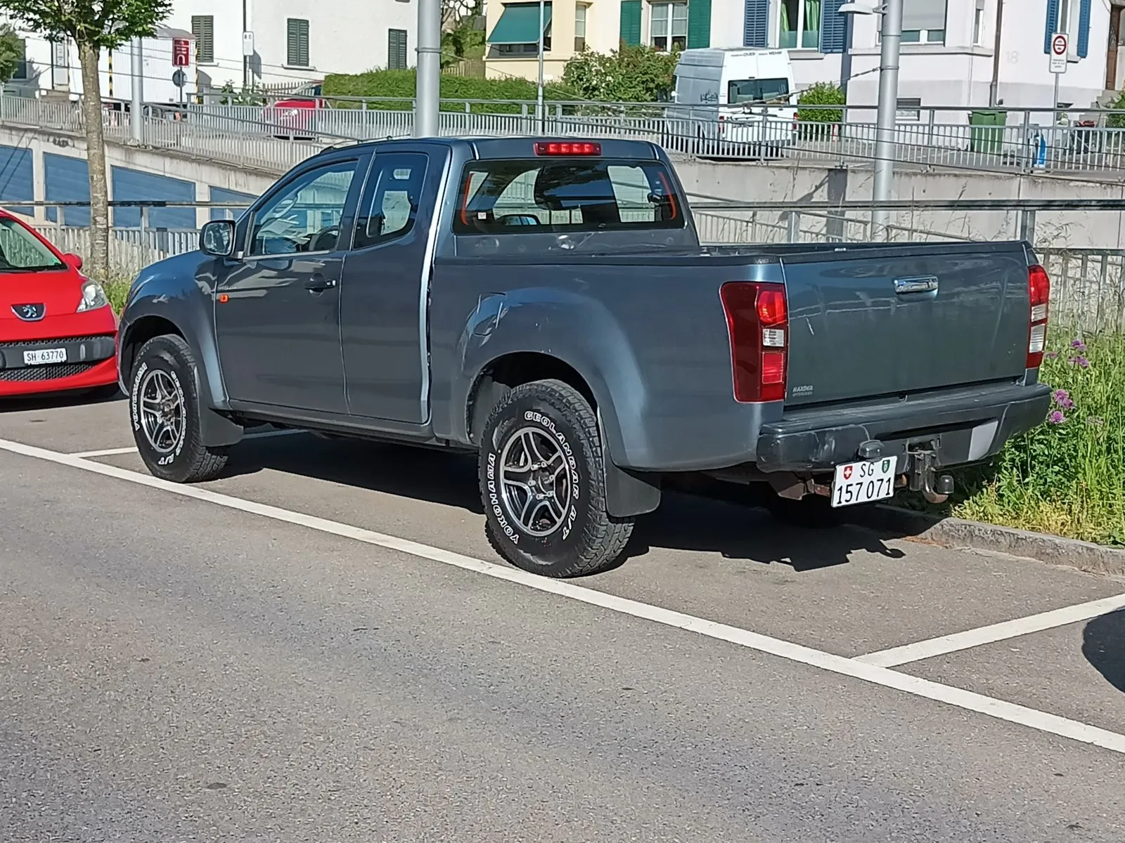

    Weiter gehts im Text, wenn ich heute auch nicht lange daran gearbeitet habe, so doch lange genug um mir einen Sonnenbrand am Nacken zu holen...grmpfl... :(

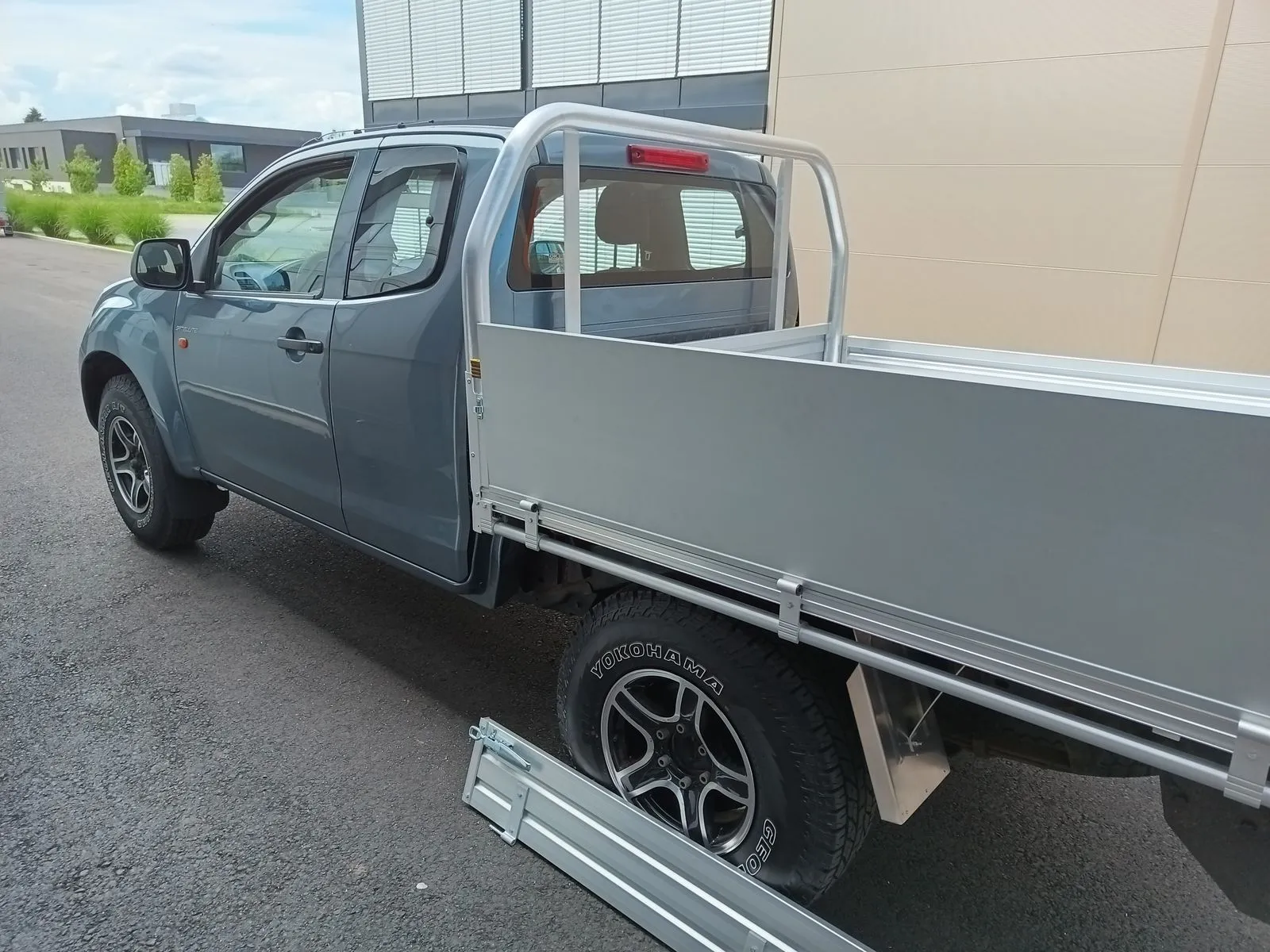

    Gestern hab ich ja vergessen das Auto mit Pritsche und der provisorischen Beleuchtung zu fotografieren.
    Da ich die Stosstange dran gelassen habe (Beim KingCab war sie demontiert) hab ich nun auch einen Schutz der Pritsche vor Wandberührungen, aber weniger Platz für die Lichter als ich dachte. Darum hab ich das Provisorium etwas hoch ansetzen müssen, was die hintere Klappe ihren Platz kostete...
    Als erstes hab ich beidseits die hinteren Kotflügel montiert, was in etwa in 15cm-Schritten möglich ist. Natürlich könnte man es auch in mm-Schritten machen, aber dazu hätte ich ein weiteren Blech haben müssen, das ich nicht hatte.
    Danach hab ich mich an die hinteren Lampen gemacht und da ich relativ flache Lampen bestellt habe konnte ich die zwischen Pritsche und Stossstange m
    ontieren...wenn auch etwas mühsam und nur dank zusätzlichen Blechen, die ich mir aus einen Stück Alu geschnitten und abgewinkelt hatte, das dafür gerade gross genug war.
    Der elektrische Anschluss lag dann zeitlich nicht mehr drinn, das wird woh morgen gemacht werden müssen.
    Und für den Dieselstutzen hab ich mir auch schon was überlegt...das werd ich aber wohl erst machen können wenn ich die Pritsche zur Entrostung und zum Rostschutz runternehme. Bis dahin muss der getankte Diesel reichen...

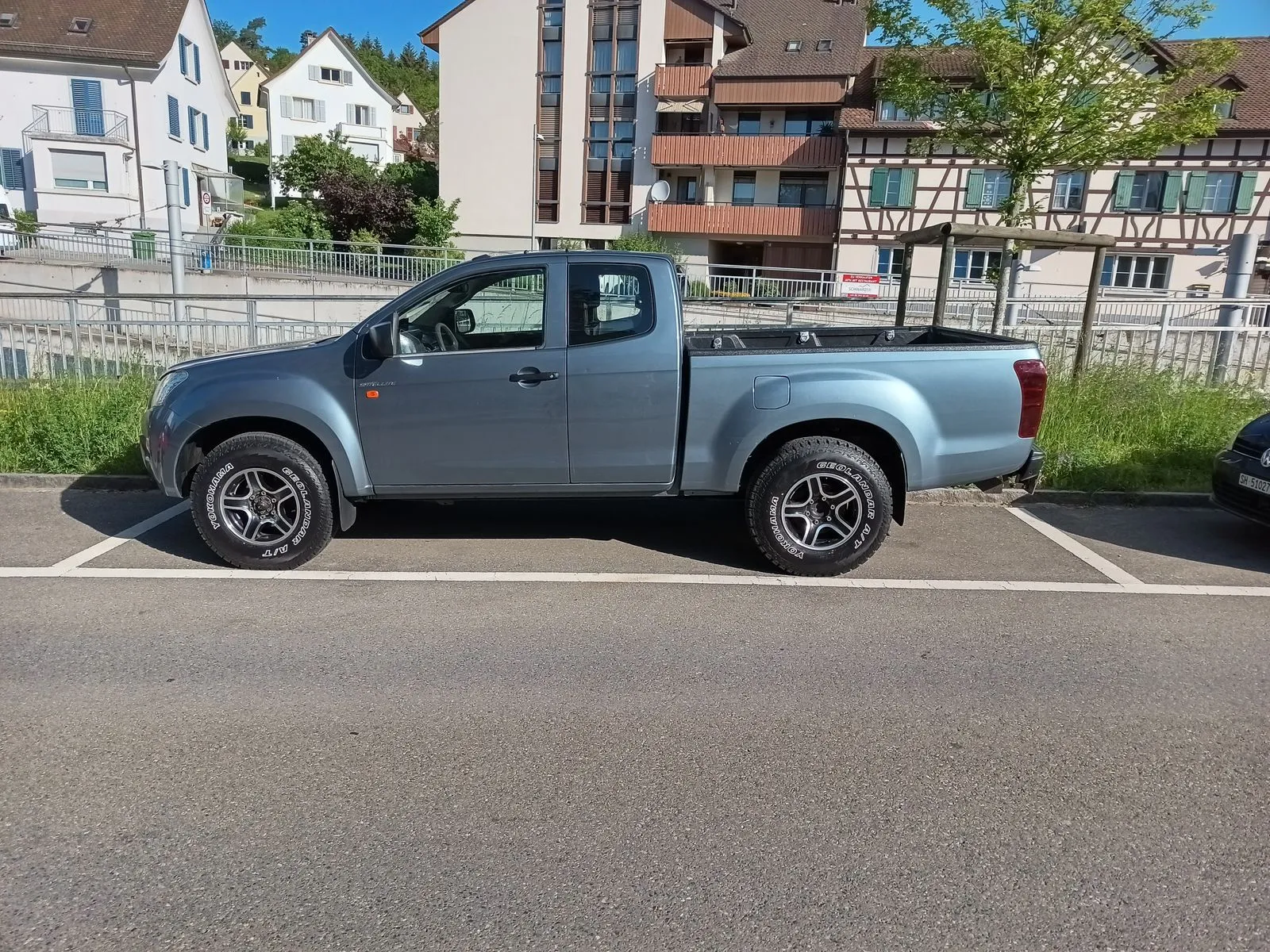

    Juhu! Jetzt geht's richtig los! :D So ein "neues" Auto mit Pritsche ist doch quasi ein Meilenstein! Ich freue mich jedenfalls und bin sehr gespannt ;)
    Allerdings: Der Eindruck mag täuschen, aber irgendwie sieht's mir so aus, als ob da arg wenig Luft zwischen Hinterrad und Pritschenboden ist. Vielleicht solltest du mal die Verschränkung testen? Sollte doch recht einfach sein mit dem Kran den du da hast.
    Schönen Gruß,
    Bastian
    5.778
    • 20. Mai 2024 um 05:51
    • #829
    Die Seitenansicht täuscht betreffend des Abstandes zur Pritsche.
    Aber ich mess mal nach.
    Bei Profiaufbauten habe ich 16cm gemessen, da war unter der Pritsche aber noch ein Kotflügel montiert, also wars noch etwas weniger.
    Im schlimmsten Fall kommt der hintere Träger nach vorne und hinten ein neuer Träger, ist ja schnell gewechselt.

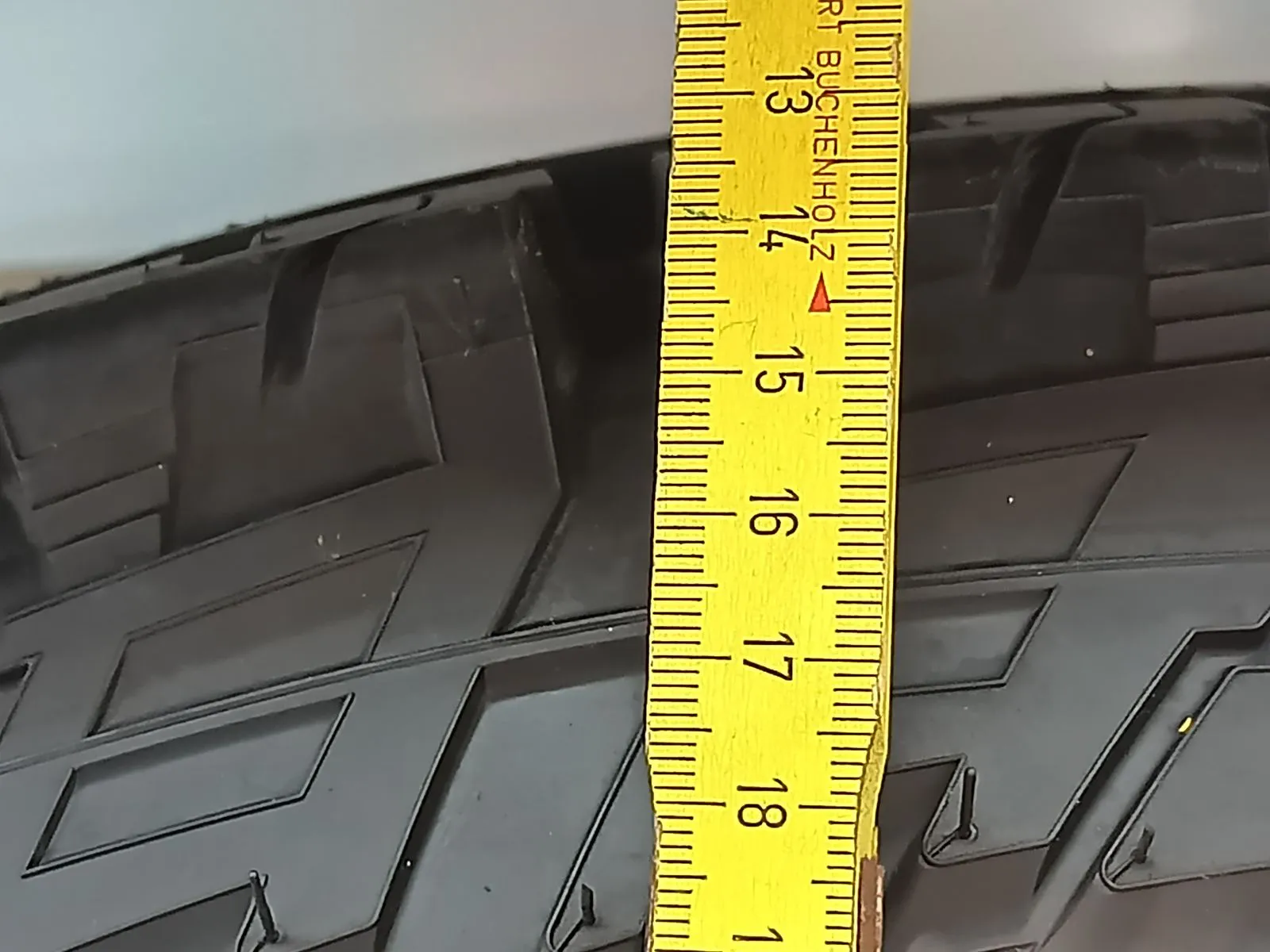

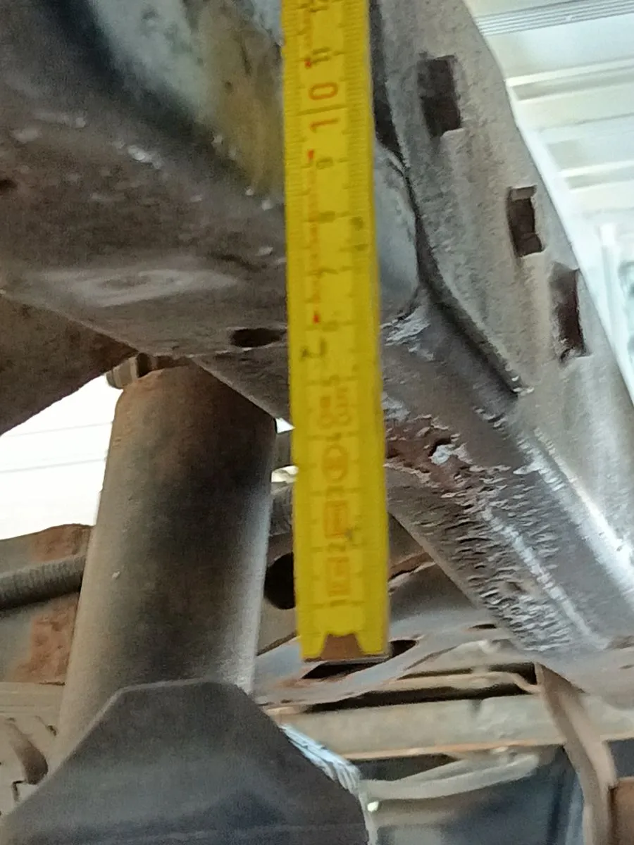

    Betreffend des Federweges hab ich mal geschaut:
    -Zwischen Reifen und Unterkannte Pritsche sind gut 12cm
    -Zwischen Blattfeder und Gummipuffer sind knapp 8cm...sollte sich also ausgehen!
    Und dann hab ich mal die 40cm-Seitenwände hingehalten...ist vielleicht doch etwas hoch...

    Hi Picco,
    hmm, die Radfreiheit wäre mir etwas zu knapp! Als ich mit HappyHobo auf Island unterwegs war, hatte ich noch keine Luftfederung und durch das Kabinengewicht nu noch 10cm freien Federweg. Folge: auf dn Waschblechpisten des Hochlandes hat die Federung immer wieder durcheschlagen. Wieviel Federweg bei Dir nach dem Aufsatteln der Kabine übrig bleibt, ist noch auszutesten.
    Noch eine Sache: jetzt, wo Du gut dran kommst, solltest Du einmal versuchen, das Ersatzrad zu lösen. Als ich das bei HappyHobo einmal machen musste, habe ich die angeschweißte Mutter der Schraubenaufnahme abgerissen. Nix war's mit Ersatzrad aufziehen!
    Guter Tipp, danke! Bei der Rostschutzbehandlung werd ichs machen!
    Meiner hat auch unbeladen niemals diesen Federweg und er ist hinten auch deutlich härter gefedert als jeder T5 den ich bisher erlebt habe. Aber ich bin mal einen D-Max mit Originalfahrwerk (wie meiner), aber Doppelkabine und (gem. Verkäufer) etwa 600kg schwerer PopUp-Kabine gefahren. Die Kabine habe ich nicht bemerkt...
    Rein geometrisch kann das Rad die Pritsche auch gar nicht berühren, ausser die Achse drückt den ca 5cm hohen Gummipuffer etwa 4cm tief ein, woran ich eher nicht glaube.
