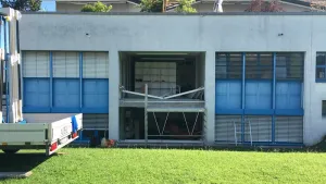

    • 20. Juli 2020 um 06:52
    • #466
    Zitat von Krabbe
    Ich glaube, da wäre „Fenster mit Rahmen ausbauen und wieder einsetzen“ vermutlich schneller getan.
    Ja, das wurde 2016 geübt...
    Unten: Mein Büro im Sommer 2016 von aussen:
    8):lol::wink:
      • 179,68 kB
      • 800 × 600
    3.040
