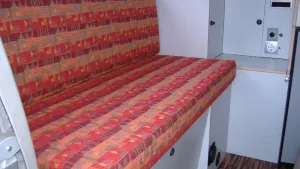

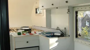

    Tiri, tira, die Polster sind da !!!!! Wurden gerade eben von der Näherin unseres Vertrauens vorbei gebracht:
      • 77,29 kB
      • 800 × 600
      • 87,15 kB
      • 800 × 600
  • Ratrider
    62
    Raum Bonn
    • 23. November 2008 um 22:41
    • #93
    Hallo Holger,
    schick schick, seht doch direkt viel wohnlicher aus...
    Gruß Joh.
    Just do it - self
    4.968
    • 24. November 2008 um 16:26
    • #94
    Hallo Holger,
    Schöne Polster hast Du da.
    Von wo hast Du die Polster?
    Ist die Sitzgruppe auch zum Bett zu machen?
    7.596
    • 24. November 2008 um 19:31
    • #95
    Nö, die Sitzgruppe ist nur zum sitzen. Theoretisch hätte man das so bauen können, dass dort ein Bett zu bauen wäre, aber ich brauchs nicht. Außerdem wäre dann der Ausgang und das Klo versperrt.
    Den Schaumstoff und den Polsterstoff haben wir in einem lokalen Polster und Bettengeschäft in Waldbröl gekauft.
    Genäht hat dann die Näherin unseres Vertrauens (Schwester der Nachbarin) für 60 €. Die hat ne Profimaschine und kann das auch super!

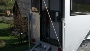

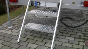

    Nächster Baufortschritt zum Frühlingsanfang:
    Die Leiter ist jetzt zusammengeschraubt und an der Kabine montiert.
    Da die blöden Kennzeichenbeleuchtungen im Weg sind, kann ich die Neigungsverstellung nicht mehr quer machen wie bei der alten Kabine, sondern nur senkrecht. Dafür muss ich noch was modifizieren, der Verstellweg ist so nicht groß genug.
    Außerdem fehlt noch die Verriegelung im hochgeklappten Zustand.
      • 88,67 kB
      • 800 × 600
    3.031
    • 3. März 2009 um 15:50
    • #97
    Hi Hoger,
    bau die Kennzeichenbeleuchtung doch einfach weg, wenn sie stört.
    Alternative wären entweder ein selbstleuchtendes Nummernschild, oder, was ich jetzt irgend wo ganz neu gesehen habe: Ein Nummernschildhalter, der rundum LEDs hatte und so das Nummernschild gleichmäßig beleuchtete. (Mit Zulassung).
    • 3. März 2009 um 16:03
    • #98
    Zitat von Krabbe
    Hi Hoger,
    Genau! Vielleicht hat Deine linke Schlußleuchte an dem Fenster für das Rücklicht auch einen nach unten weiß leuchtenden Ausschnitt, dann könntest Du mit der normalen Schluß-/Rückleuchte gleich das Kennzeichen beleuchten. Ist ja absolut gängige Praxis.
  • hwk
    2.113
    Wuppertal
    • 3. März 2009 um 16:13
    • #99
    Die meisten Rückleuchten kann man sogar auf das weisse Fenster umrüsten. Die kleinen Streuscheiben gibt es als Ersatzteil.
    Besten gruß
    HWK
    7.596

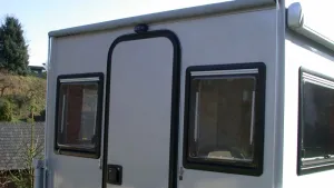

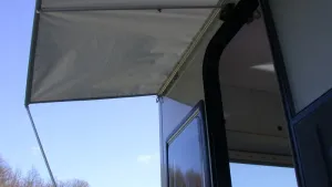

    Bei dem schönen Wetter heute wurde die Kabine mal vom Winterdreck befreit und die Heckmakise montiert.
    Die besteht aus einem Stück Airtex mit Keder auf der einen Seite und einem 25mm Durchmesser Saum auf der anderen Seite. Darin steckt ein passendes AL Rohr und an den Seiten sind 2 Ständer fest montiert. Das Ganze bleibt immer an der Kabine, wird einfach ausgerollt und mit einer Spannstange in der Mitte fixiert. Zur Fahrt wird links und rechts ein Gummi eingehakt.
